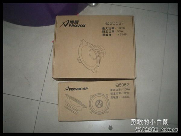

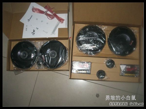

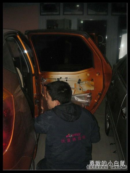

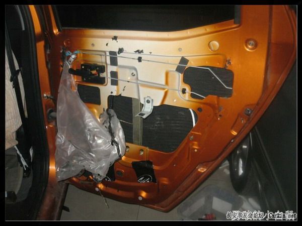

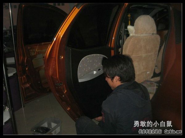

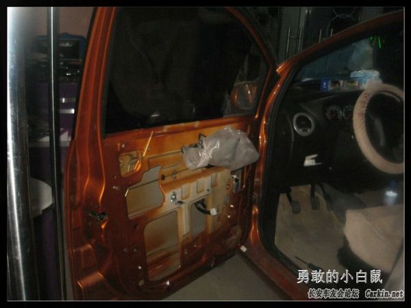

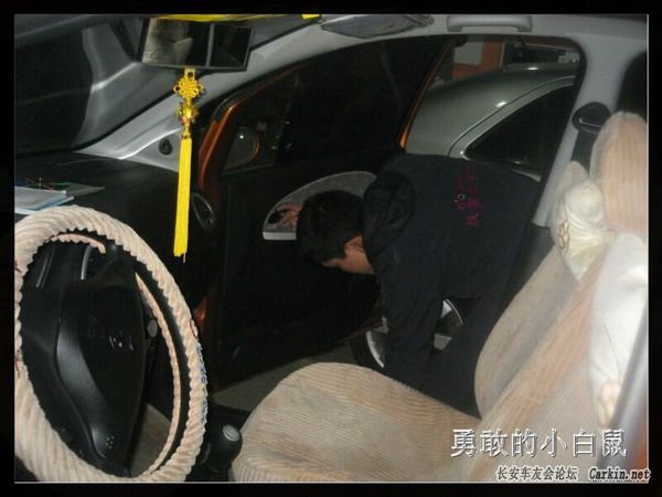

从买车的第一天期就在酝酿音响改造了,本着少花钱多办事的原则,照实研究了不少,一直没有定夺下来。上周在马奔奔和我一个同事的帮助下,以极少的money成功对原车机头进行了改造。为了感受效果,迫不及待的在上周五去音响店进行了喇叭的更换。由于奔奔糟糕的隔音和喇叭改造需要拆门板,所以又同时进行了四门隔音。效果是相当的满意。 音响改造方案:更换原车机头内的主要电容(相见马奔奔的帖子,我除了没加aux输入外,其他的都是在他直接电话支持下完成的。)喇叭,前场用的是博声的5'套装,后场博声5'同轴(其实我最初的想法后门是用6×9的三音,但由于6×9得装在后搁物板上,担心万一要使用后排空间上会有所不方便,犹豫再三,还是决定在后门上使用5‘同轴的,事实证明,的确是后场效果有所削弱。但鱼与熊掌不可兼得,大家想改的可以自己权衡下。) 总花费:1100元左右。 其他不多说,看图请去http://bbs.cheshi.com.cn/thread-91389-1-1.html,这边对图片的大小限制太小,我为了大家看清楚发的都是1024×768的图,建议版主将图片限制到150k比较合适。

我来帮你上,根据你原图,我把宽度全部设成600。

效果如何?

继续

再来

图确实不少,发起有点辛苦

门板下开了

看到区别没?
