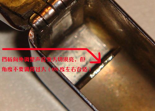

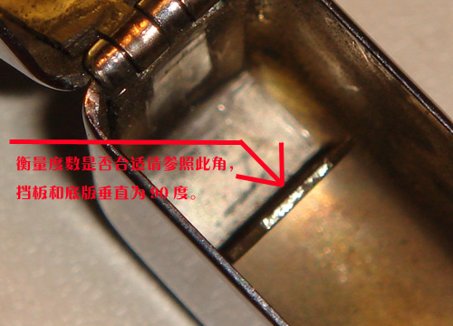

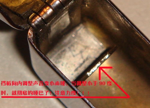

  初调的朋友建议先调整到93度左右,感觉还不够再进行调整,95-98度(不要超过这个范围,否则声音就破了)。不过,不同的款式的机子
调出的声音也就不相同,比如说贴章机器和光板的调出的声音区别很大,前者随便怎么调整也达不到光板机的声音效果。而贴章的机子调整意
义不大,这里主要说的是光板机和盔甲机!(有关声音的调整请看下图)
