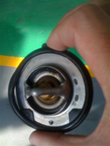

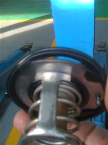

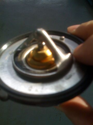

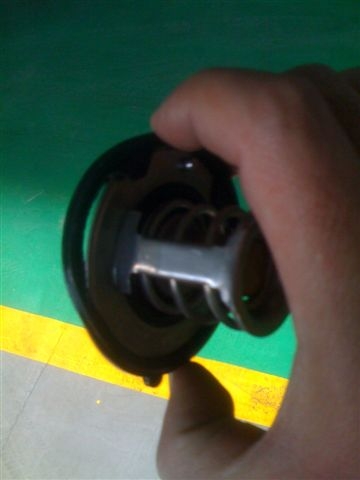

        4S店节温器到货,打开原车水箱接头后发现节温器衬垫变形(具体见图),造成节温器失效,发动机启动后冷却水就是大循环。估计是水泵运转时的水压给冲的。更换新的节温器后,加入凉的防冻液,启动发动机一会后,水温正常,故障排除。
        提醒广大车友,此故障夏天不易发现,因水温也可以升到正常(水温表中线)。但是到了冬天就很明显了。节温器失效,大小循环一块冷却发动机,使发动机预热时间延长,工作温度偏低,肯定加大发动机磨损和油耗,长时间低温运行对发动机的损伤不言而喻。

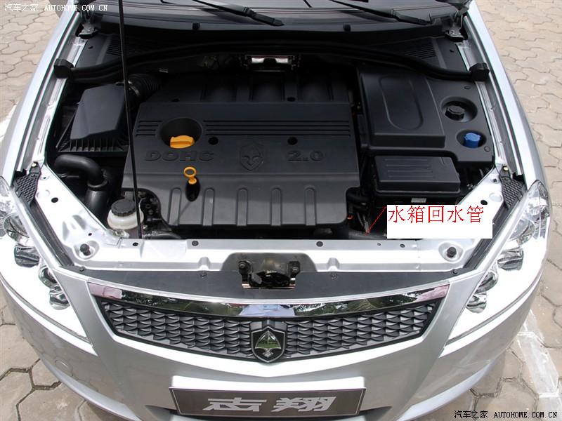

        车友判断此故障有一个最简单的方法:冷车启动发动机后几分钟以内水温表还没有动静、但空调出风口温度已经稍有热度时(即发动机冷却系还在小循环时),打开机器盖,摸一摸水箱回水管(见图),不热说明冷却水还在发动机水套内循环,是正常的。已经热了的话说明冷却水已经进入水箱开始大循环,不正常,而且故障点就应该是节温器。发现水温偏低时可以用此方法先判断一下,因去修理厂时肯定是热车状态,修理厂反而不好判断。

变形的节温器衬垫
变形的节温器衬垫
正面
正面
背面
背面
新的节温器
新的节温器
回水管位置
回水管位置
