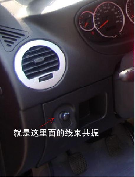

这几天BB在运转中,老有吱吱吱的响声,好不烦人,声音感觉是从中控台仪表下方传来,经过几天的观察,终于找到罪魁祸首,原来是线束发生共振并打在方向柱左边的那个贮物合盖板上,于是自己拆下盖板,用海棉垫上接触的地方,用黑胶捆了捆杂乱的线束,呵呵,问题解决,心里别提有多兴奋哦,自己动手很简单,此处有异响的同学可试试。还有,手刹上的那个小控制按纽有时也会发生共振响,让你不知异响在哪,也是很烦人,用手按一下就消失了。异响时找不到响处的同学也可试试

发表于 2008-11-24 13:24:33 | 显示全部楼层
我发现牌照架也有异响的可能。
 楼主| 发表于 2008-11-24 14:34:18 | 显示全部楼层
原帖由 thomastang001 于 2008-11-24 13:24 发表
我发现牌照架也有异响的可能。
牌照那里确实会的,我早垫了海棉再上螺丝的,开关尾箱的声音都是沉闷的也
