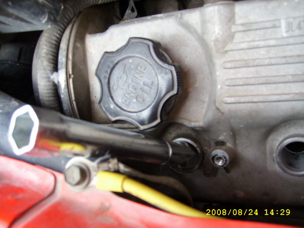

要自己检查火花塞的工作状况和间隙大小,没有特殊工具,即能拐弯倾斜的套筒,好像是没有办法拆装的,各位有什么好办法没有?请教一下:0049:

不是吧,同志,原車工具能拆到第一缸的火咀嗎,除非把龍門架拆了
用原車工具是拆不了這個火咀的

1. 我们08款没有随车卸火花塞的工具
2.第一缸的火花塞不好卸     即使使用万向火花塞专用套筒
解决方案   1.将 万向火花塞专用套筒的 长度锯短2厘米重新焊上
                 2.卸下空气滤清器进气管(有一颗螺丝固定)
发表于 2008-12-20 23:36:36 | 显示全部楼层
很负责任的说,原车的就可以,把空滤的进气口拿下来在拆,很简单的,我自己换的ik20。第一次失败,经过研究,最后就是拆空滤解决的。
