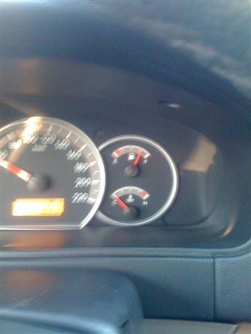

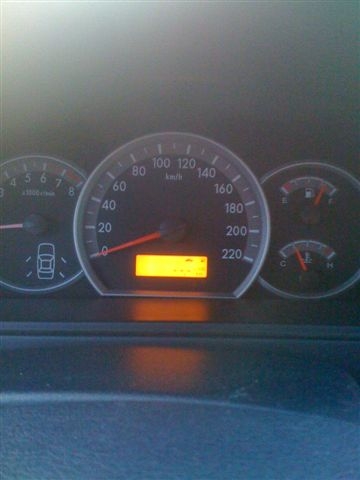

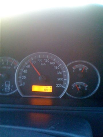

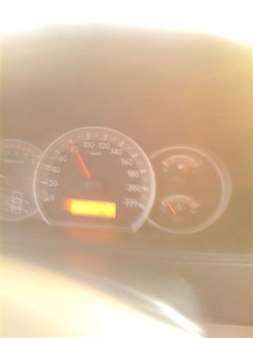

北京入冬以来,我的志翔水温总升不上去。低速行驶2公里后,再正常行驶10公里以上刚过温度表指针下线,40公里后到不了指针第二个格(一路五环,不堵车,车速80-90),只有停车后水温才能升到中间位置,具体见图。到YCF检查,水温表、传感器均正常,怀疑节温器的问题,但是暂无节温器配件无法更换。维修师傅临时用一块纸板挡住散热器,回程路上水温基本正常。今天早晨上班,一路畅通,水温比昨天稍好,但还是偏低。这种情况下油耗已达9个,一路冻着就上班了。

低速行驶时的水温
低速行驶时的水温
行驶15公里时的水温
行驶15公里时的水温
行驶40公里时的水温
行驶40公里时的水温
停下来后的水温
停下来后的水温
