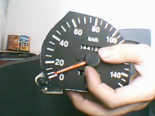

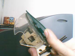

今天有空,准备改仪表灯,但是有个问题不知道怎么解决,大虾们帮帮忙,就是表针怎么样才能安全的拿下来,因为我想把那后面的颜色磨掉,大虾们帮帮忙,谢谢,车车现在还散在那呢,快帮忙,非常感谢

一样,前两天我也换成LED灯了,确实比以前亮多了,我也想把后面的颜色弄掉来,就是针没拿下来,最后也没敢弄,只有将就着用了,期待高人指点。:victory:

用力垂直向上跋!!或者用两个一字改锥在表盘上放烟盒那种纸片垫着用力想上撬
发表于 2008-11-9 19:14:23 | 显示全部楼层
我改完了,但是也没拿掉针,我把针的中心与上下里程显数的地方用剪刀剪断了,卸下螺丝就可以拿下来了,装上后有两个印,但不是很明显,明天上PP吧,这几天相机没在家。
发表于 2008-11-9 19:19:08 | 显示全部楼层
但是本人不推荐破坏,因为实在没办法了,怕把表拆坏了
