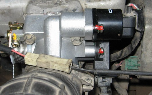

节气门脏了,该清洗了。

谢谢你,请问自己如何清洗?

把怠速电机清洗一下,方法:你需要一桶化油器清洗剂和一把螺丝刀.拆下怠速电机两固定螺丝用化油器清洗剂清洗就可以,
