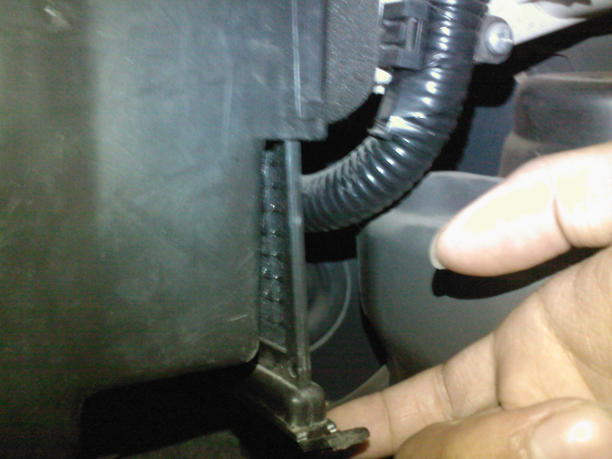

CM8的风机空气滤芯上图给不知道的同学看看,以供参考!!!

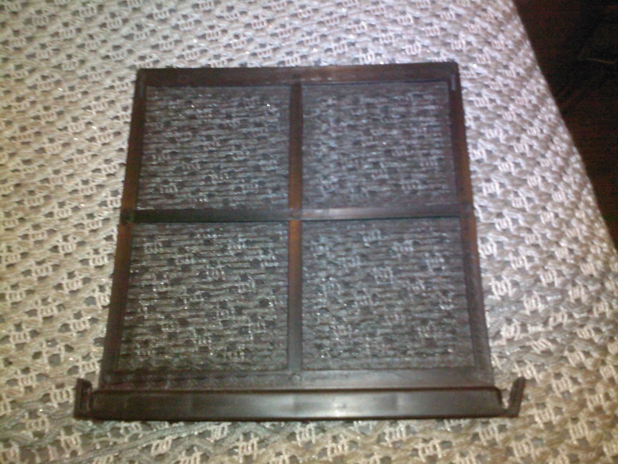

 楼主| 发表于 2008-10-21 11:26:13 | 显示全部楼层
看到有个扣子了吗?  就是那个  扳下来

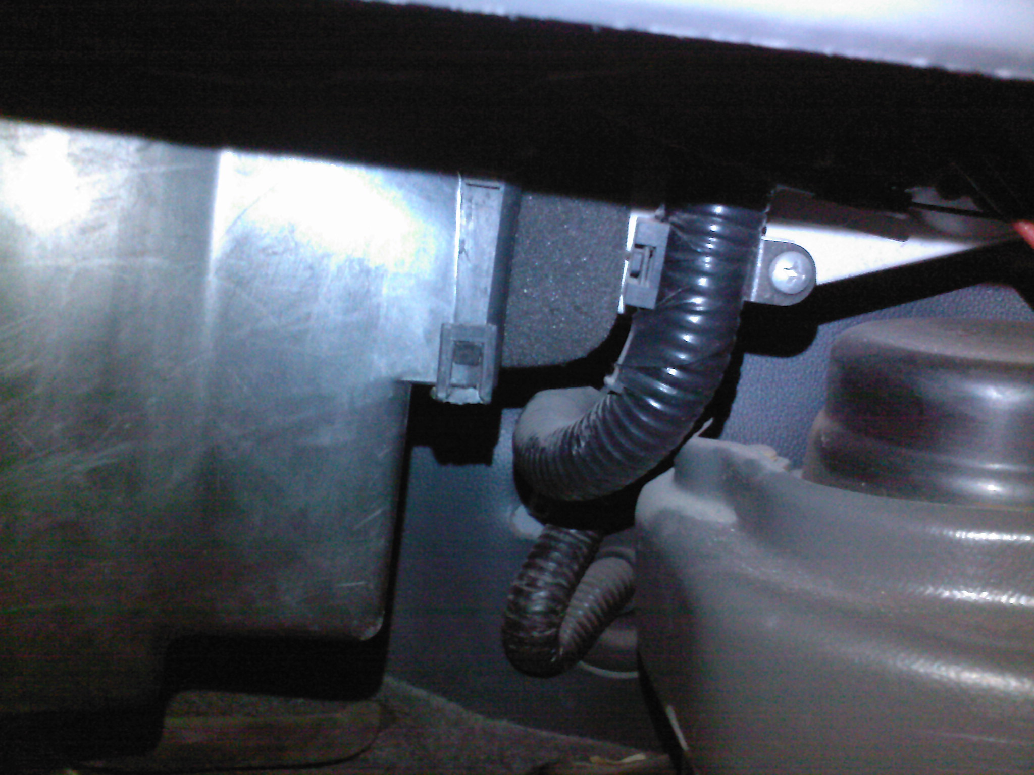

 楼主| 发表于 2008-10-21 11:28:49 | 显示全部楼层
在这个扣子的 另一边也是一个这样的扣子   但不用扳    把这边的扳下来后 往里面一推  那边的 就掉下来了 就可以拿下来了
发表于 2008-10-21 11:35:26 | 显示全部楼层
谢谢!我的空调在送风时有股异味,得拆下来吹吹了!

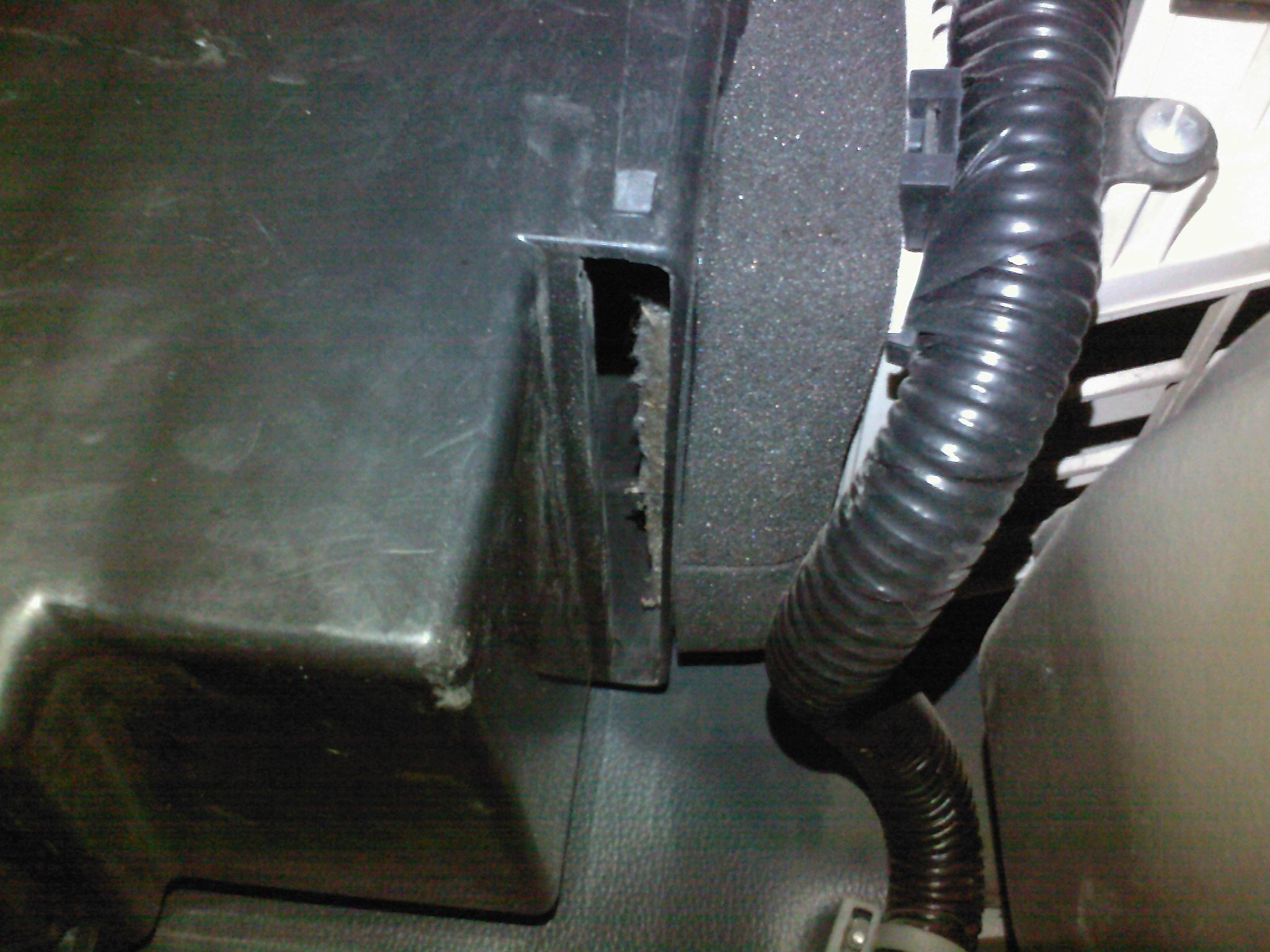

 楼主| 发表于 2008-10-21 11:38:49 | 显示全部楼层
拿下来的样子

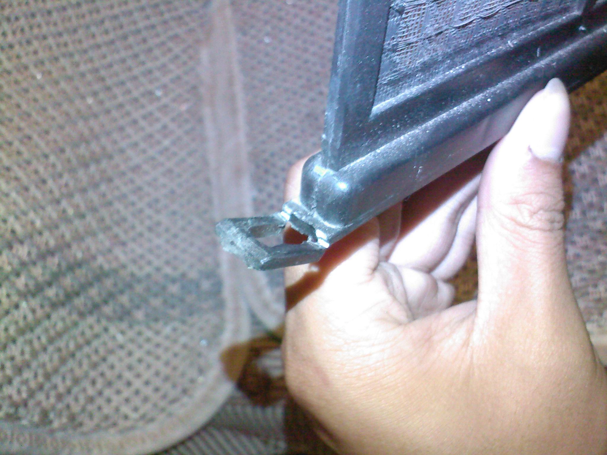

 楼主| 发表于 2008-10-21 11:43:30 | 显示全部楼层
是象纱网一样的滤芯     可以用水洗的
 楼主| 发表于 2008-10-21 11:45:11 | 显示全部楼层
这个扣子很容易断的 要小心
 楼主| 发表于 2008-10-21 11:47:14 | 显示全部楼层
风机口   很脏的     看看

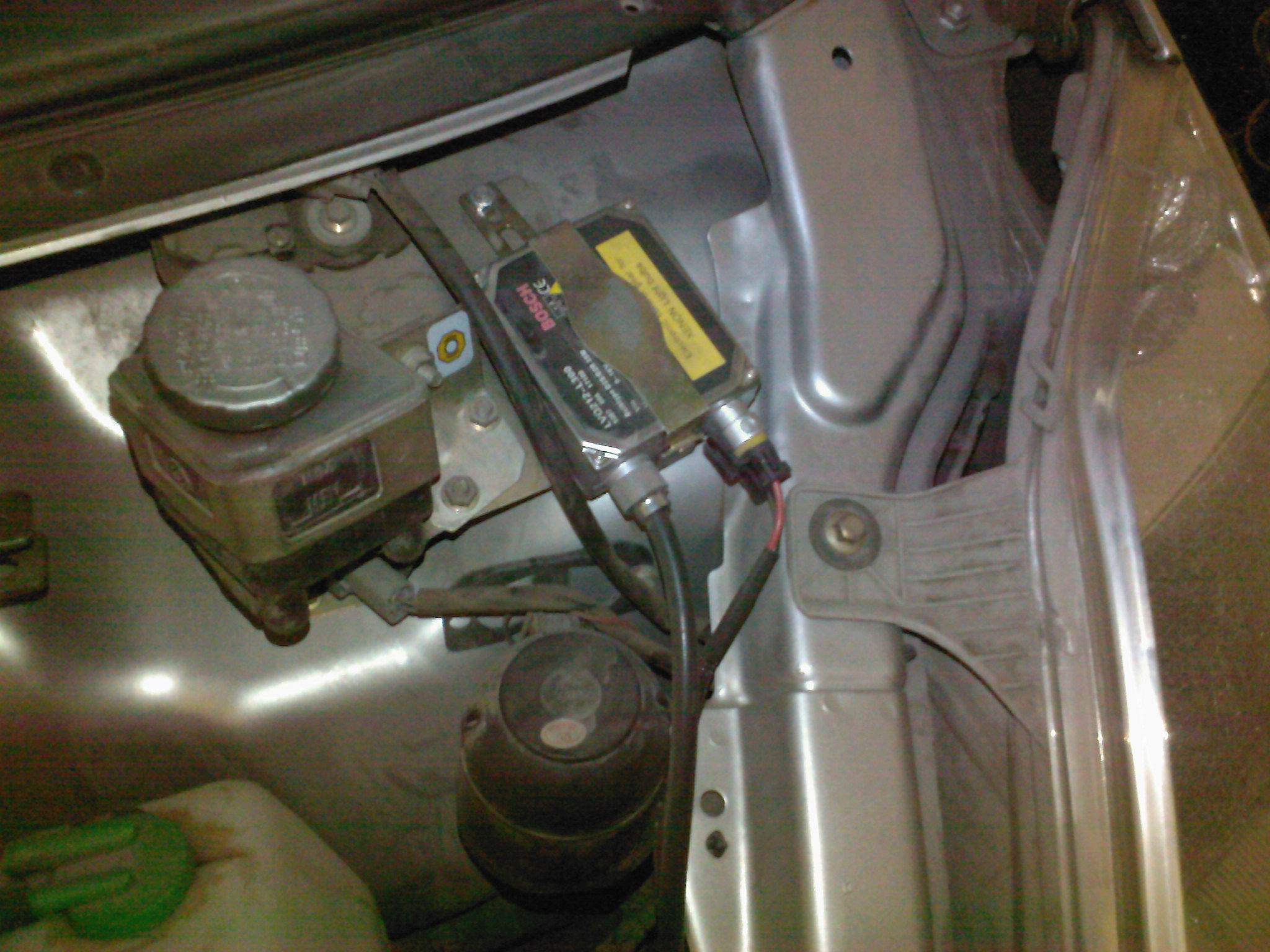

 楼主| 发表于 2008-10-21 11:51:12 | 显示全部楼层
氙气的安定器
