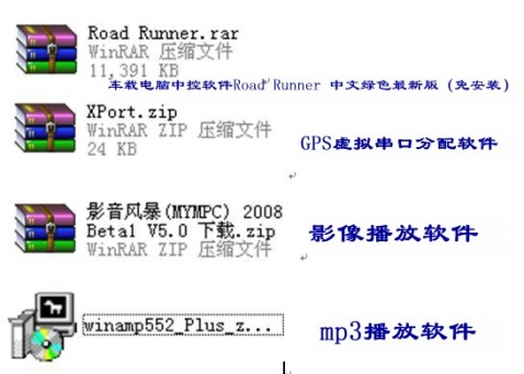

首先在你的电脑中要下载并安装这四个软件(最好不要安装在C盘):

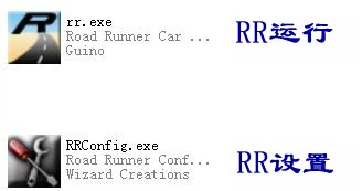

把解压后的RR文件中的这两个图标放到桌面上(不需要安装的):

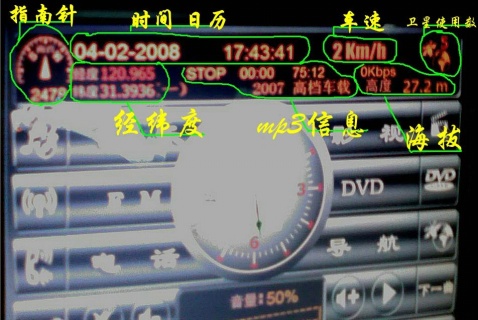

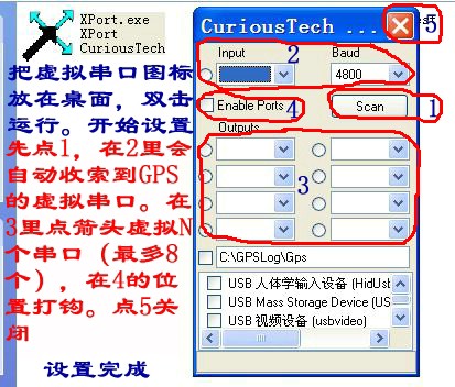

XPort.zip解压后把GPS虚拟串口分配器图标也放到桌面(不需要安装的),并双击运行。进行设置(要把GPS连接到电脑才能设置)这样你的RR中控界面上就有指南针、经度、纬度、海拔高度,车速,接收卫星的数量等参数显示了:

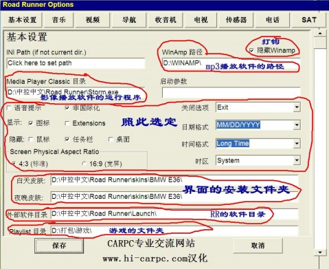

双击桌面上的RR设置图标,进行设置

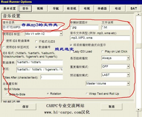

音乐的播放设置:

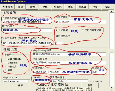

视频和导航设置(1):

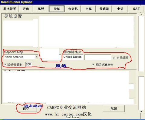

 楼主| 发表于 2008-10-19 20:45:40 | 显示全部楼层
导航设置(2)。保存退出:

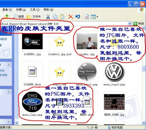

修改RR启动等待图片,修改RR界面中心图标。一个具有自己个性的车载电脑中控软件Road Runner 中文绿色最新版(免安装)就完成了。回到桌面双击RR运行图标就可进入你的车载电脑中控了,祝你使用愉快!

开机后的画面!!!
