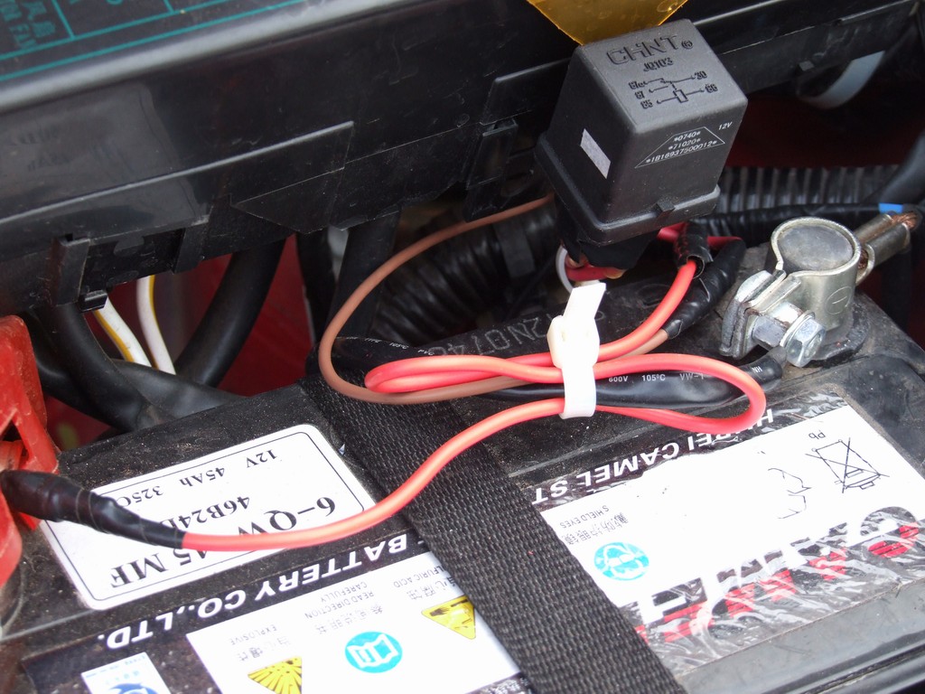

奔奔车改装疝气灯一次不能同时点亮2个原因我是找到哒(不代表你们也一样)
先看改装方法是:
1、直接接原大灯电路;
2、接一个继电器;
3、是接双继电器滴;
问题分析
1种方法不能点全亮原因:是因疝气灯启动瞬间电流是10A一个(安定器上说明是启动电流10A),2个同时点亮是20多A,这个有可能是奔奔车电池容量过小造成滴。接大电池冒问题。
2种方法是在其中一个安定器上加装继电器能一次全点亮原因:是因疝气灯启动时一个稍微延时那么一丁点,所有点亮疝气灯滴电流就不是20多A,如果想改装滴,建议奔奔车就这样改装,对原车线路冒么子影响,再过点亮后电流要比原大灯小得多。
3种方法不能点全亮原因:因为改用两个继电器是考虑到电流问题,但是又回到了问题1上克哒,反而点不全亮!!!
以上改装观点不代表任何事或物,纯属个人理解,也不一定是正确的,但是能彻底解决奔奔车大灯不够亮问题。
