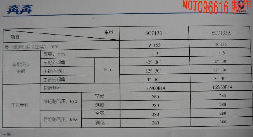

1、前段时间有奔友说轮胎汽压说明书上标的是2.4~2.6,以前没注意,今天在网上下载了一个奔奔的说明书,发现网上下的这个说明书对胎压要求的是2.8,大家回家看看自己的说明书写的多少!难道长安发现这个问题把说明书改过来了?(网上下载的说明书是在第98页)
2、奔奔的最大载重是多少公斤?我要拉250公斤的货还要坐3、4个人,能不能行(我怕把车车压垮了)?

2.8的胎压绝对安全,省油还能保护轮鼓不变形。

原帖由 zsl_007 于 2008-10-10 11:03 发表
谢谢宝宝,最近老家修房子,这次要拉点墙砖回去,空间是装得下,就是不知道重量能不能乘得起。翻了说明书,没有说奔奔的载重量,只说了能载5人,也没说一人按多少公斤计算!没有最大的载重量,宝宝帮我问一下吧, ...
整备质量是1000KG
应该没得好大个问题

我都是2.8-3.0,没什么问题的。
