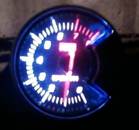

 楼主| 发表于 2008-10-3 21:39:59 | 显示全部楼层
可是465发动机是6000转断右的啊  上面显示也对的啊 抬速 热车是900转 冷车1100转也没问题啊  车速60KM 是2000转左右也没错啊
发表于 2008-10-3 21:42:44 | 显示全部楼层
那安装麻烦嗎?
 楼主| 发表于 2008-10-3 21:52:33 | 显示全部楼层
我2个小时 慢慢 搞的 就是那时我不知道信号线可以从仪表下面大线里接的 结果我从点火线圈那里接了很长的线过来```  灯光是从小灯那里接的 这样晚上开小灯 表也亮灯
