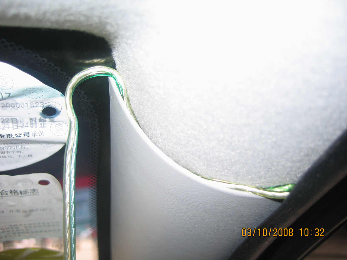

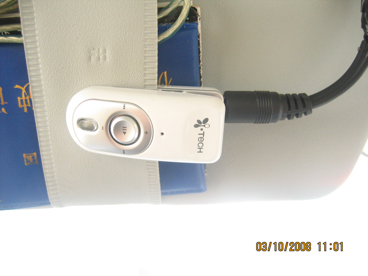

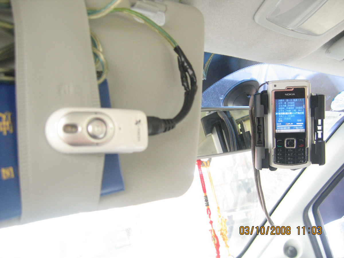

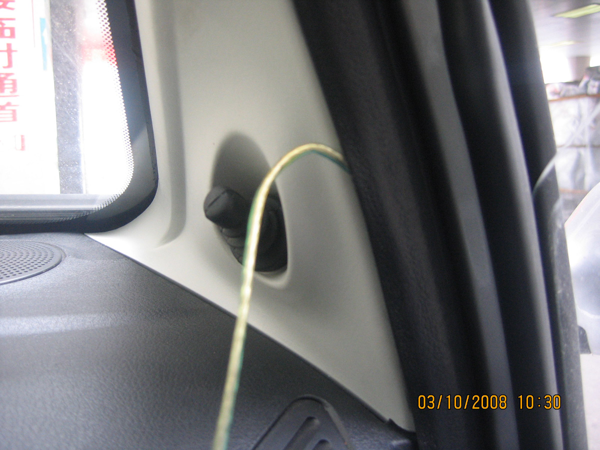

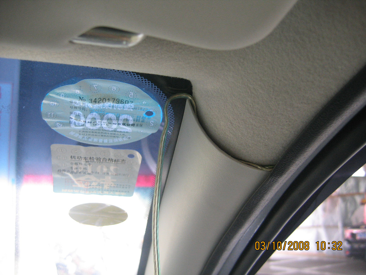

    首先,这种数码装备小巧,给了我很大的利用价值。当初为了考虑把它安装在什么位置,我综合了几种方法,原打算直接放在“平安结”上的,省事,直接连跟线,但是甩来甩去感觉也不舒服,而且离嘴巴也远。然后考虑用3M胶粘在方向盘上,也不是事儿,连线就很麻烦了。最后,发现一个地方,就是遮阳板,而且把它放在背面,正好有一个连接处可以让i-TECH夹住,有的时候,固定死并不是一个好办法。接下来,就是考虑走线,主要是2.5的音频线,把它连在我的CD主机上,家里还有一捆以前装修房子没用完的音频线,很高级的那种,剪了一截,接下来,就开始干活了。
    干的时候并不是很长,利用了奔奔内部包皮的部分,把线全部隐藏在里面,走过前风挡,从副驾驶位置一直延伸到主驾驶的遮阳板处,并预留一部分,然后接上音频头,OK,大功告成,打开主机的AUX,蓝牙自动链接上,首先放了一段我的诺记N72里的一首歌,嗯,不错,音质不错!!
    接下来,喊来我老婆,让我老婆坐车里,我用老婆的手机在车外拔打自己的电话,让她在里面试验,OK,拔通电话,老婆听到车内6喇叭加低音炮那动人的手机铃声,然后放下遮阳板,轻按i-TECH的按钮,通话清晰的不得了!!!太棒了,通完话,自动挂机,老婆合上遮阳板,试验结束,获得成功!!
    i-TECH的功能还在于当我听音乐的时候,此时来电,音乐会自动暂停,进入通话状态,通话一结束,又自动转入刚才暂停的音乐,并继续播放,太人性化了,无形当中,把手机的MP3功能也用的淋漓尽致,我的小7可是有2G的内存哦!!!
