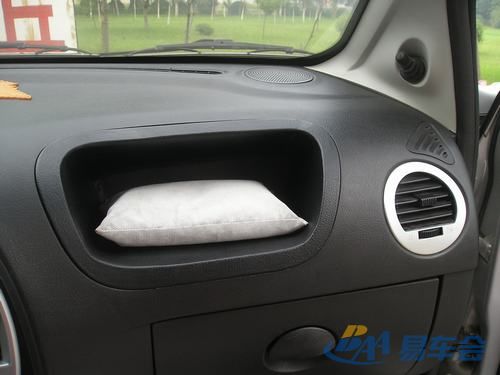

奔奔车改装———之副驾驶安全气囊改造前一阵在窝中看有奔友改装了副驾驶安装气囊,但是没有上片片,自己心中难免心痒,特地找人把占地的副驾驶安全气囊处,改成了储物格,适应车型:所有没有副驾驶安全气囊的奔奔。
看到奔奔窝里有人改,我也想弄,但是那块盖板拆不下来,啷个整,那个大侠研究下撒,反正那点也没得用得,拿来放东西正好。。。。

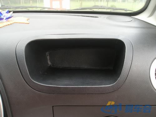

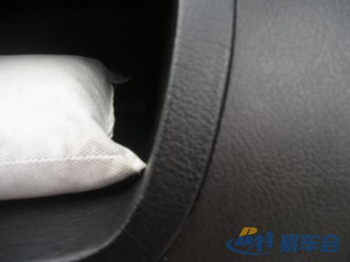

具体的改装过程如下:
1、副驾驶安全气囊处的盖板需要抠下。此过程巨费劲,原因是上下共4个包铜片的销子,好进难出,全部是倒扣。我的再取下时,把下面2个弄坏了。不过即使全部损坏,影响也不大!
2、在盖板的中央抠出一个窟窿,建议不要太大了,因为改造完毕后还要再塞回去,边太细的话,直接影响安装的紧度。
3、用三合板按照里面空挡的大小粘出一个抽屉,就象照片的样子。最后再粘一层皮釉就成了。和前台的差不多,貌似一体。
4、最后再把“抽屉”塞回去,砸紧一些即可,由于之前上面的2个倒扣还保留,因此很紧,即便长途奔波,也不会产生松动震出来,大家可以放心。
活看上去简单,但是费时费功。有人建议象手套箱一样要个盖子,殊不知这样无形中增加了若干难度。建议此办法留给长安公司来解决,给所有没有副驾驶安全气囊的奔奔都给换了,也省的日后我们自己再改造了。呵呵。
