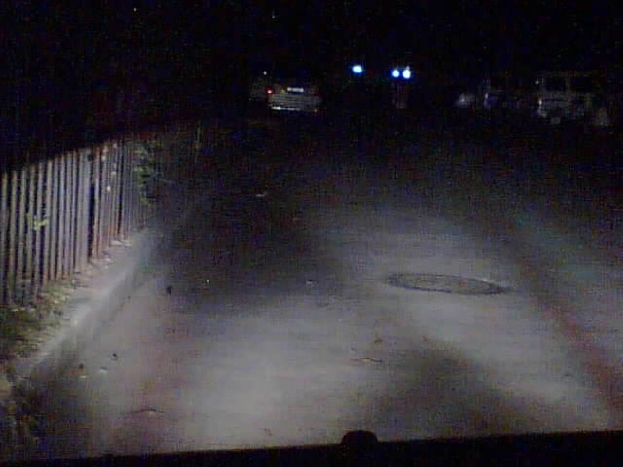

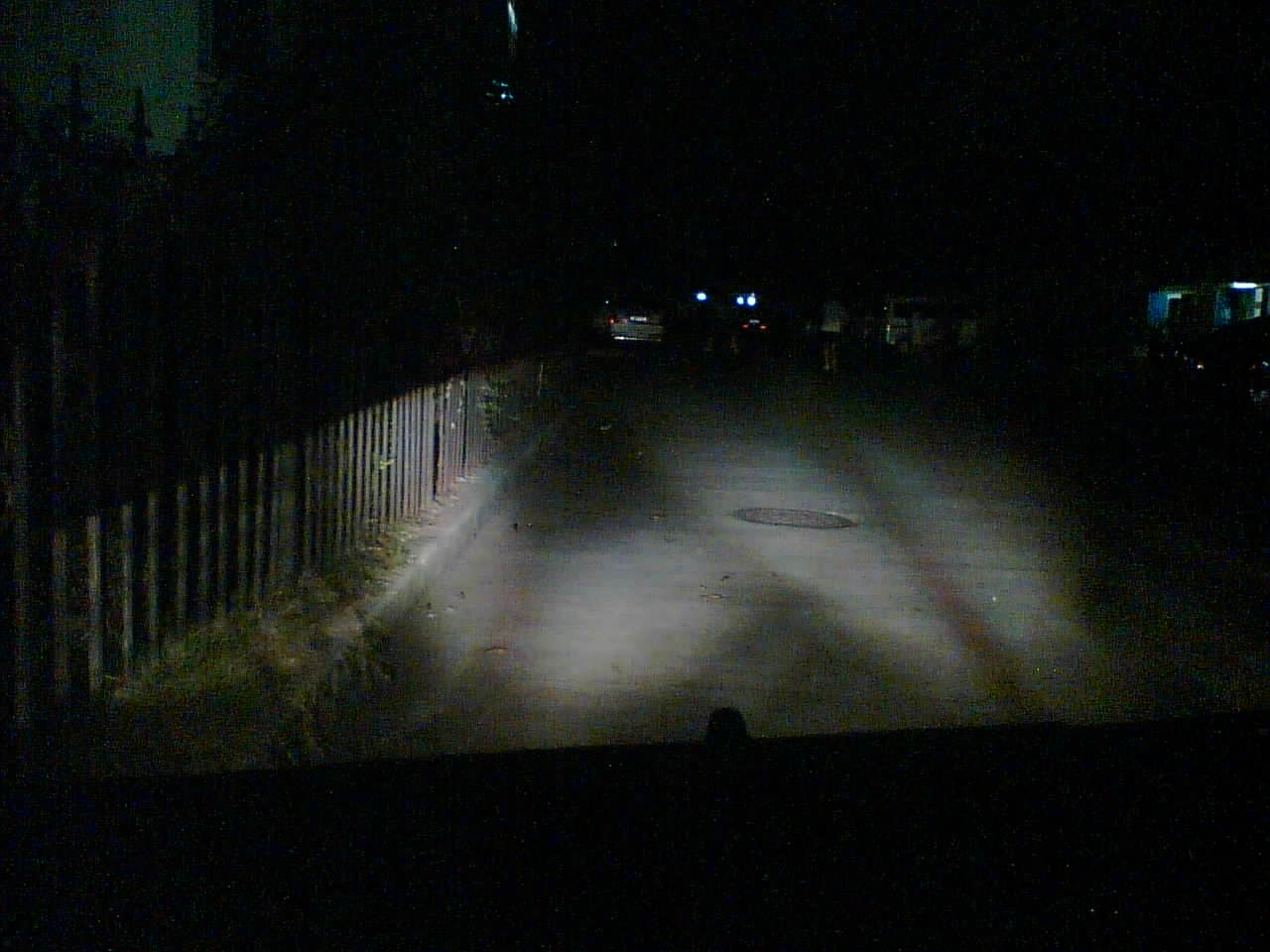

怎么样调....让光均点;右边的光怎么样可以调得远点..........:Q :Q

我是 找4S店调的。
发表于 2008-9-21 00:09:32 | 显示全部楼层
就在大灯上调。有几个眼,用个长点的螺丝刀。最好是晚上调,可以看清楚灯的高低。

回复 5楼 的帖子
哪几个孔嘛,,,说清点:loveliness: OK

又找到个~~~~准备一把不短于18CM(不含手柄)的一字改锥.
左右大灯的上方各有一个灯光调节孔.左大灯的是圆孔,右大灯是L形的弯孔.
往下面看,有一个带螺冒头的棘齿,它就是调节灯光的.
把一字改锥伸进去,插在棘齿里.
顺时针调节,灯光变低.
逆时针调节,灯光变高.
灯光略显高或者低,只需要微调3-4个齿距,
明显高或者低的,调8-10个齿距.
具体情况只能等晚上再次看小奔的灯光效果,然后稍做调整即可。
调整后的效果,要求两灯柱高低一致、远光灯的聚光中心与地面的接触点大约在60-70米之间。
发表于 2008-9-21 20:49:58 | 显示全部楼层
找面墙做参照物不错,比路面要好
