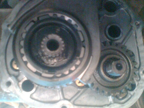

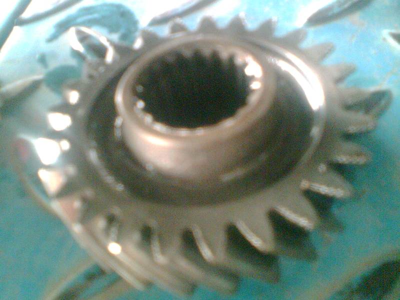

另外今天刚好在4S修车  看到一个08款的奔奔正好解体了变速箱(好象是要换什么差速器)  马上请师傅告诉我哪个是5挡的齿轮  仔细讲究哈 5档齿轮一套是3个零件 一个同步器  还有2个齿轮  数了下2个齿轮 一个是33个齿  另外个是25个齿   现在就是不知道07款的5档齿轮是个什么比例  怕贸然换5档不合适 4到5可能跨度太大了

现在我主要上不晓得07款的5挡齿轮比例   不然要算一哈才好  贸然换冒底  4S居然一个齿轮都冒得

07的都没有   听 他们说仓库就个5挡齿轮的说法  没有什么07  08的区别  我彻底晕了

发表于 2008-9-16 11:42:07 | 显示全部楼层
07        5档
