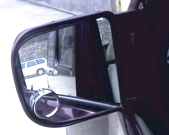

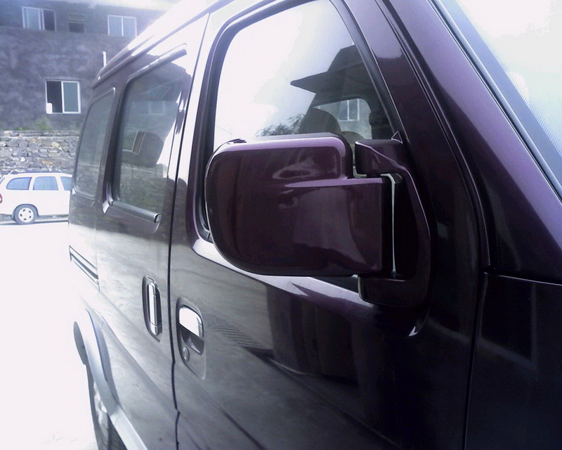

这是新换上的S460的耳朵~~果然大~安逸~~~:lol
大概对比了一下,原车上的后视镜镜面部分左右宽(中部)约155mm、上下高(中部)约135mm
S460款后视镜镜面部分左右宽(中部)约165mm、上下高(中部)约155mm,面积增加约了22%

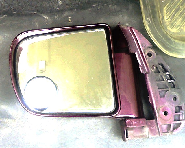

 楼主| 发表于 2008-9-12 16:02:48 | 显示全部楼层
这是原车6371A的耳朵~~

发表于 2008-9-12 16:13:33 | 显示全部楼层
我开始还没注意,后头才看到的哈,上的时候记到用点泡末胶,怠速就没得那个抖
 楼主| 发表于 2008-9-12 16:18:49 | 显示全部楼层
原帖由 笑傲江湖 于 2008-9-12 16:13 发表
好的,谢谢提醒:victory:目前看来相当稳当:0055:
