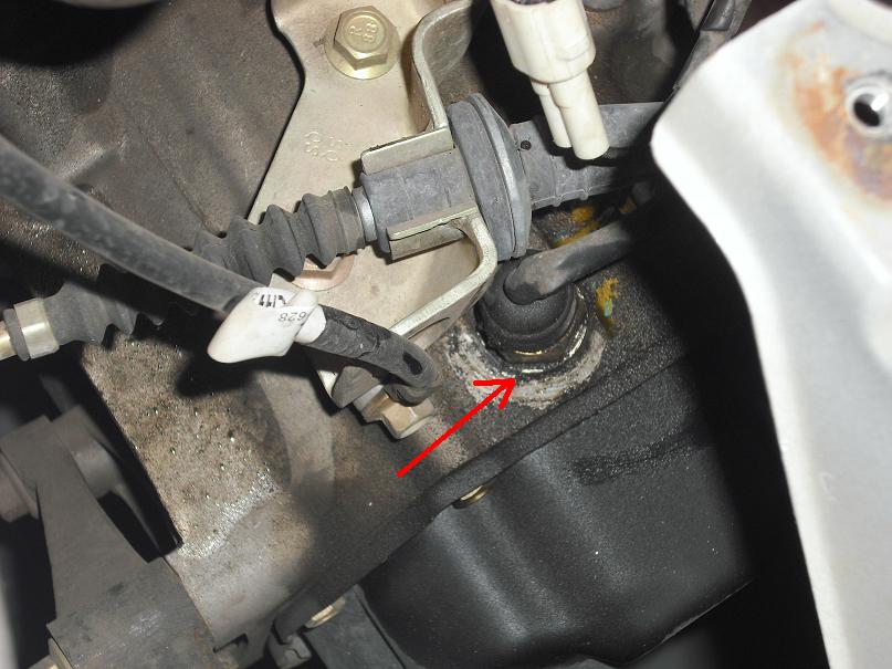

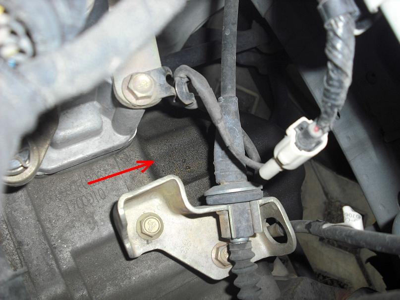

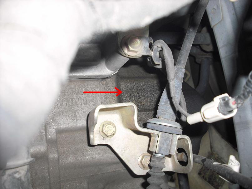

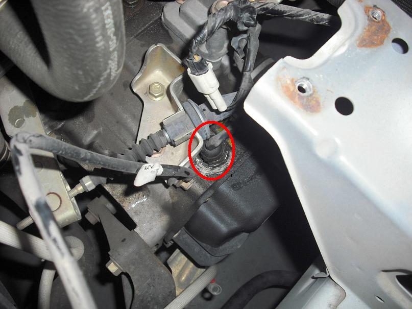

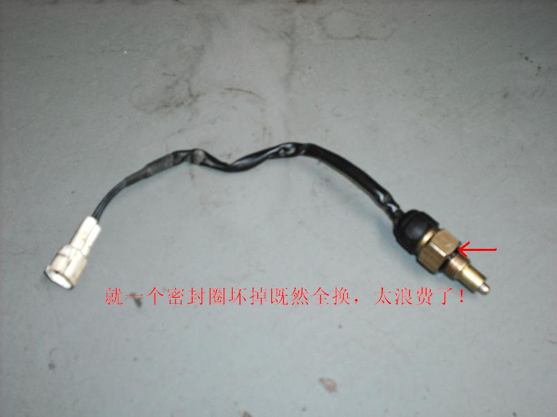

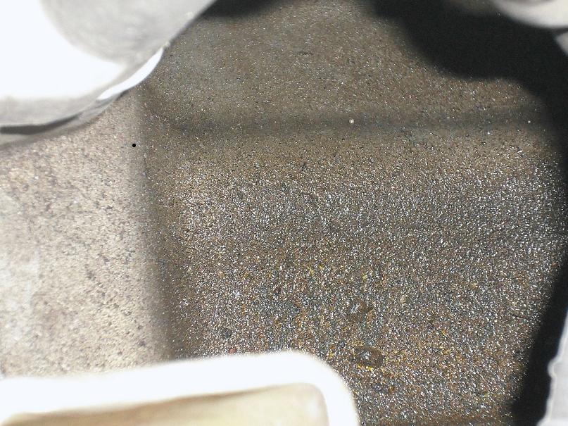

车停了几天没开,既然发现发动机下面有几滴油,赶紧上4S检查,经过师傅的检查马上确定了漏油点(在这里表扬一下4S):变速箱上面的一个倒档灯开关处渗油。于是把电瓶拆下,换了一根倒档灯开关总成,现在已经十几天了,没有再漏油现象。在此我建议长安公司能否把这个接触开关的橡胶密封垫换成耐腐蚀耐高温的材料,否则发动机的热量和机油容易把橡胶腐蚀、硬化。因为这可以说是一个很大的安全隐患,车子老化后很容易引起车自燃的。下面发几张图片。
