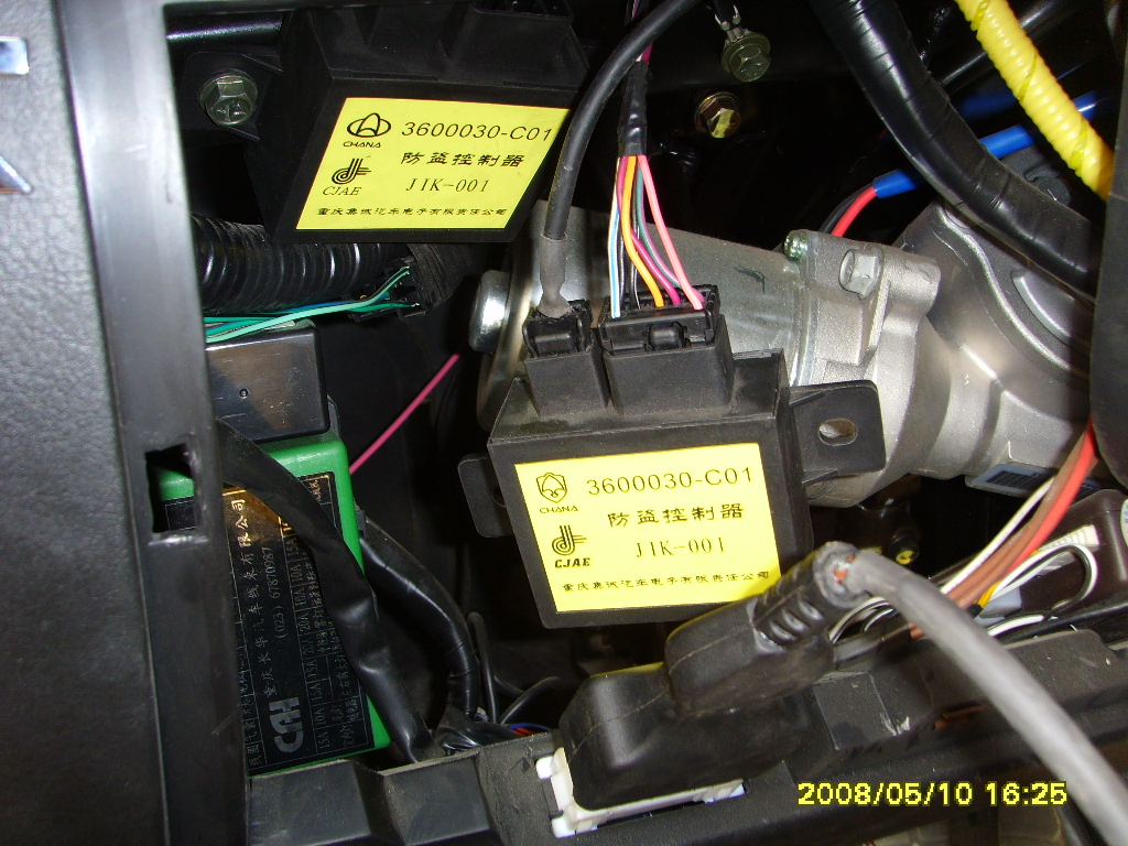

    各奔友:你们有这样的问题吗!我的车是去年2月1日买的,在今年2008.3月车子出现动力不足的问题,到维修站后,师傅换了火花塞2个(说是还有两个是好的),换了1个集线总成(我们这叫高压宝),洗了节气门,车子一屯一屯的现象就没有了,但是接下来就没有什么可高兴了,截止今天2008.08.30,我的车就出现奔奔的钥匙灯闪烁!车子熄火后无法启动的问题?几乎在这几个月里的星期六和星期日,我总是在修理厂渡过的,自无法启动后,首先换了防盗控制器(到现在换了已经有11-12个了),开了几天后,问题依旧,换行车电脑(已经换了5-6次了)等,还是不行,车子开了几天后,问题还在!!!!!之后---换总线3根,换K线2根,换集线总成5个,换发动机线束2根,反正到现在已经可以换的差不多全换了,赴过杭州100多公里的2个4S店,还是查无结果,我>>>>>>难道我的车就这么运气不好么,请有同样问题的奔友给点参考的意见,也请各位修车的师傅与长安公司的技术人员给我们的国货产品撑点脸面吧??????????

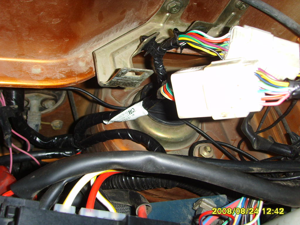

 楼主| 发表于 2008-9-9 22:45:45 | 显示全部楼层
换新线了
 楼主| 发表于 2008-9-9 22:49:23 | 显示全部楼层
上面的线是8月初换的,下面的是实际日期,在杭州的4S店换的K线,不过——换了没用,还是老毛病

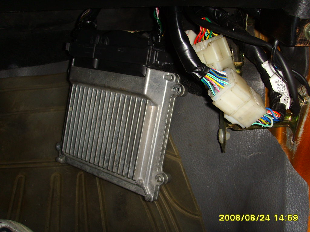

 楼主| 发表于 2008-9-9 22:57:06 | 显示全部楼层
换行车电脑N次,后来实际是给你的东西,像我们家里的电脑一样重新把系统安装了一遍,在加个什么程序而已,

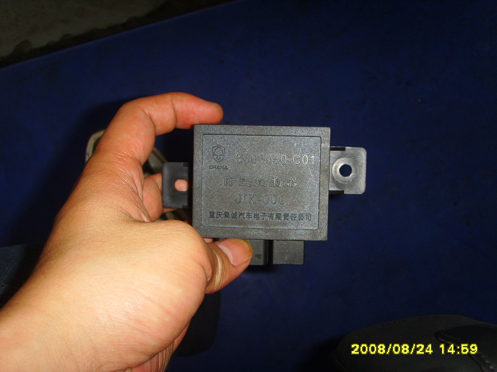

 楼主| 发表于 2008-9-9 22:59:01 | 显示全部楼层
换个防盗器

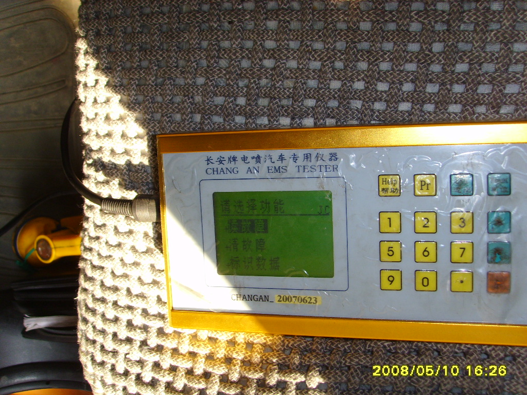

 楼主| 发表于 2008-9-9 23:11:04 | 显示全部楼层
还有个把车子里的操作台拆了的照片,超过容量了_- 不发了,换个仪器解解闷吧!!!!

不知道你的问题解决没有,你是换了火花塞导致的钥匙灯闪烁,车子熄火后无法启动,你去买4个好点的火花塞换上应该问题就解决了(比如NGK)记住原车带防盗器的朋友请不要乱换火花塞因为在火花塞跳火的时候会产生干扰,而这个干扰会印象到原车自带的防盗器从而出现钥匙灯闪烁,车子熄火后无法启动。
