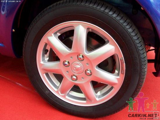

奔奔出厂配置的轮胎是四川川橡集团、四川轮胎橡胶股份有限公司生产的“天府”牌轮胎,属半钢子午胎中“天府PCR系列”中的“60系列”,负荷指数75,速度级别T,花纹代号RD-123。

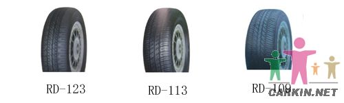

60系列轿车胎
规格
负荷指数
速度级别
花纹代号
165/60R14
75
T
RD-123
185/60R14
82
H
RD-113
195/60R14
86
H
RD-109

参数解读: 1、规格165/60R14:165指胎面宽度,60指轮胎扁平度,R14指钢(铝)轮毂直径; 2、负载指数75:能负载387公斤(853磅) 3、速度级别T:能满足最大速度190公里/小时(118英里/小时)
