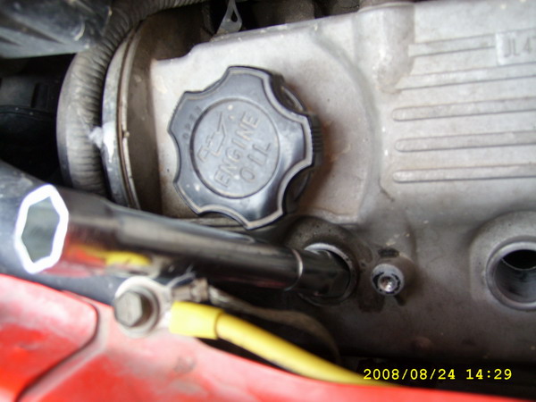

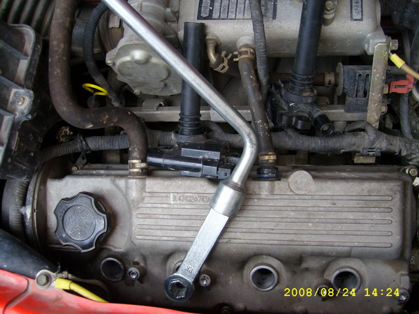

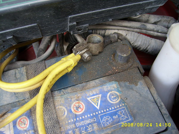

继续拆:lol

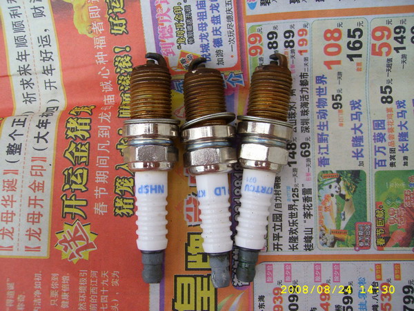

5000km了,不是太脏
5000km了,不是太脏

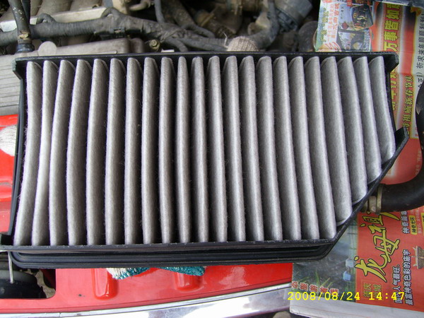

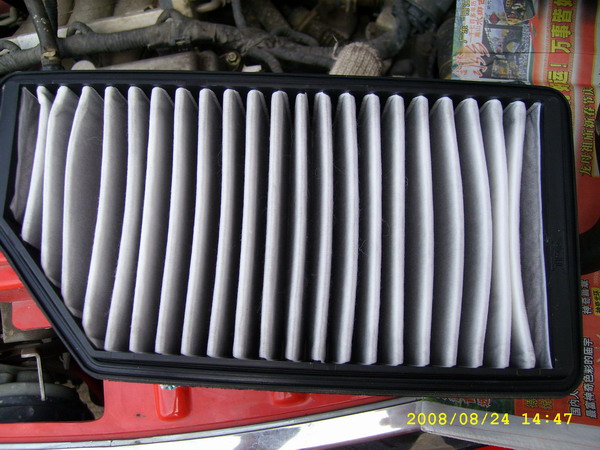

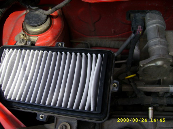

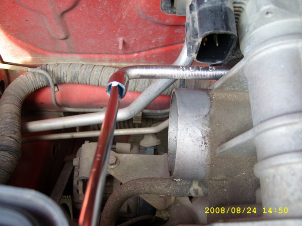

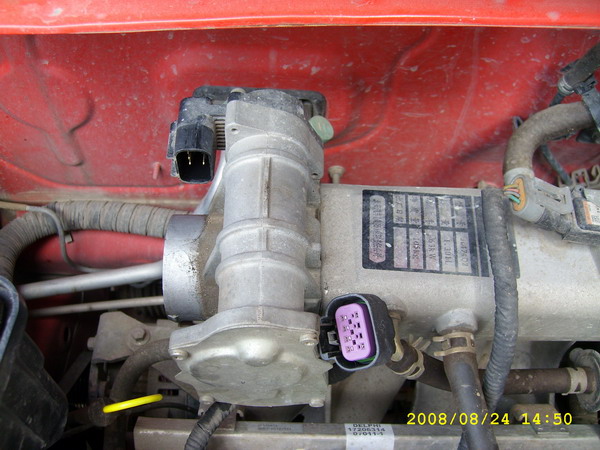

正面
正面
反面
反面

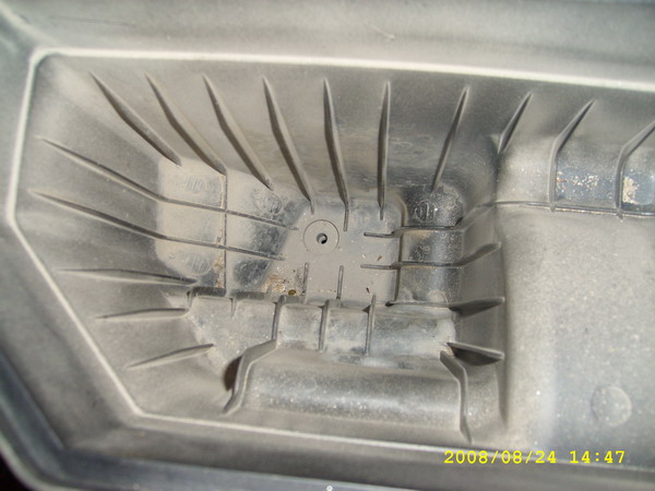

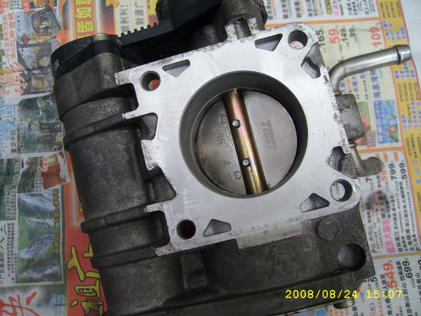

底座好脏吖
底座好脏吖

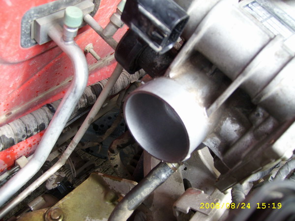

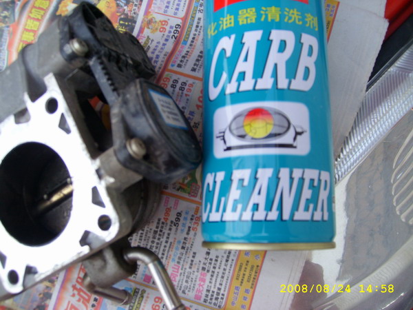

拆拆拆:lol

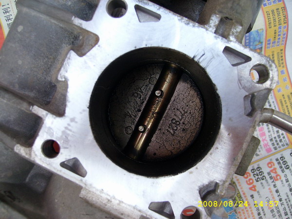

此举主要是想解决开空调高速时摘空档滑行易熄火的问题, 顺便看看火咀要不要换,看来火咀还不用换,起码再用得20000km,开空调空档滑行十次只有一次会熄火,以前十次有五次是熄火的,看来有点作用,但还不能根治, 以前看有人说奔奔空档熄火后没刹车,看来是吹的,我的熄火后刹车还是这么好刹,没有半点异样吖;P ;P

发表于 2008-9-1 22:06:44 | 显示全部楼层
才17000.节气门就那么脏了啊:QQ5:
 楼主| 发表于 2008-9-1 22:18:14 | 显示全部楼层
原帖由 闪闪 于 2008-9-1 09:59 PM 发表 朋友的奔奔以前拆过两次来洗,可过不了多久又要洗嫌麻烦装了个集油壶现在好久都没洗了~~~
看来还是要装个,节气门主要是里面脏的,外面只有一点灰
