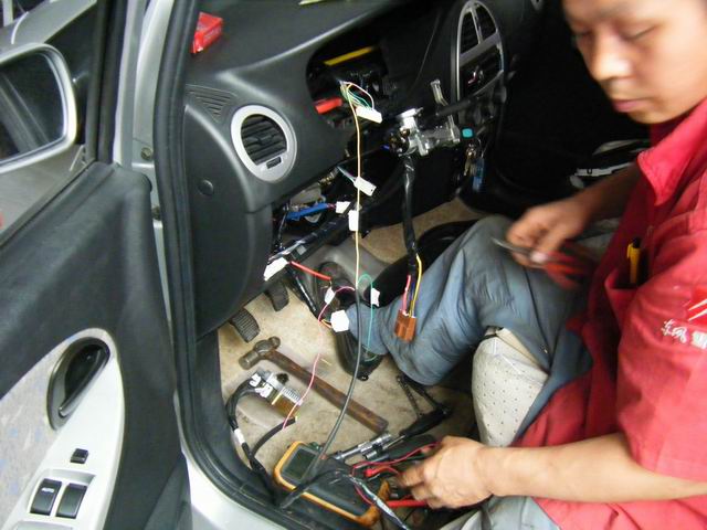

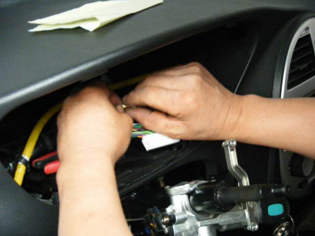

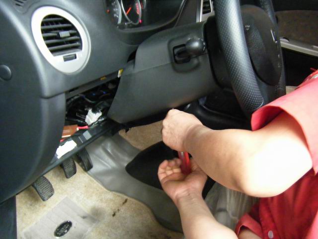

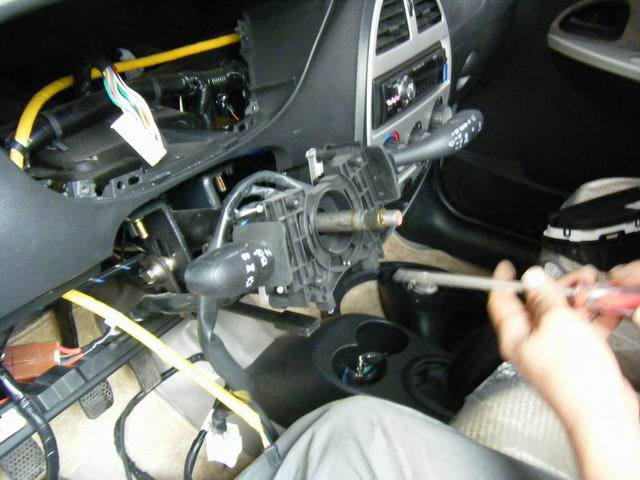

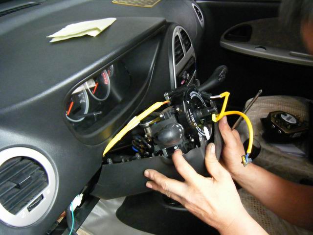

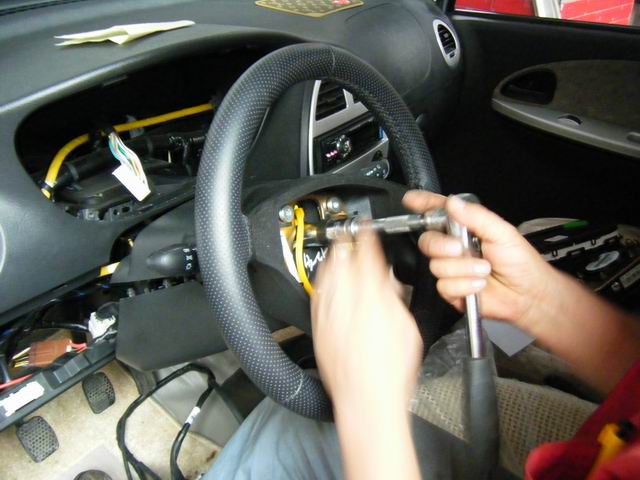

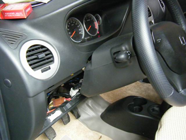

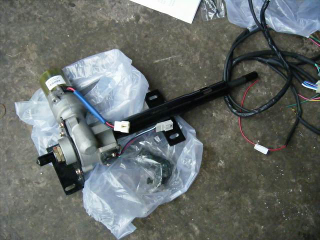

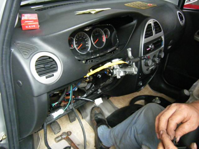

实在受不了重方向了。。在网上淘了一套奔奔的助力。。刚才跑修理厂去装上。。。现在打方向那叫一个轻啊。。。不过现在不能调上下了。。感觉现在太靠上。。。不是很舒服。。。
这就是买的方向管柱了。。

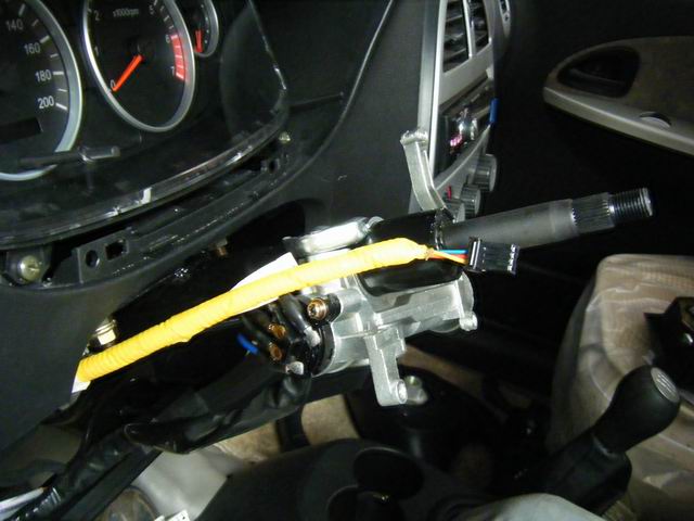

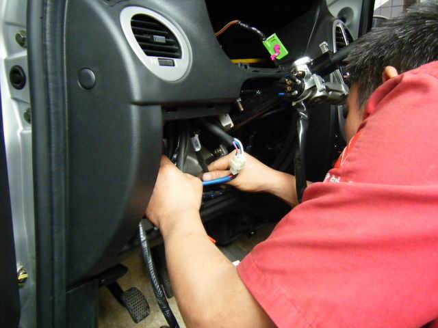

现在开始拆咯。。看着心痛啊。。。

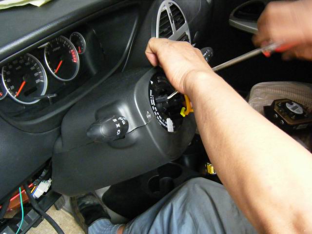

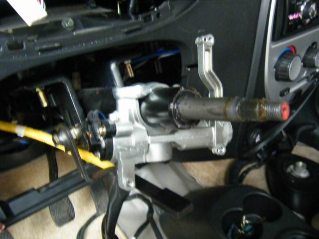

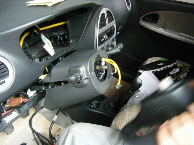

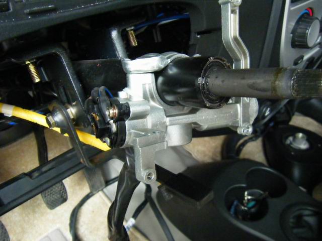

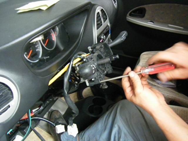

拆方向盘了。。

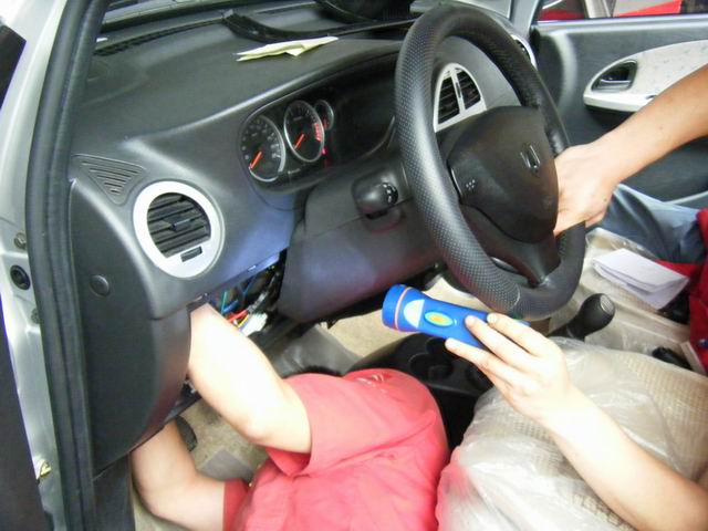

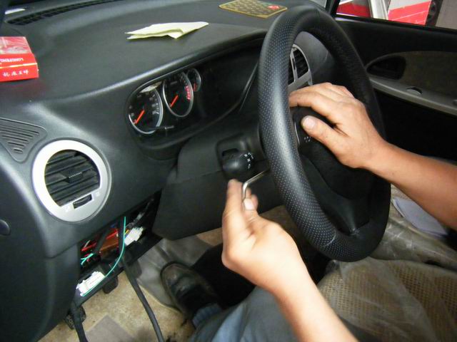

现在这根就是新的了。。

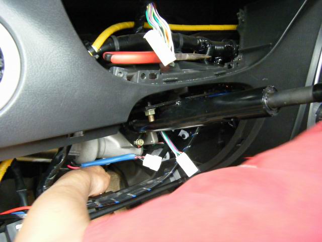

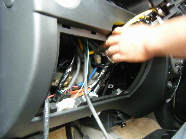

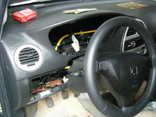

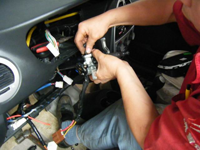

开始还原了。。。

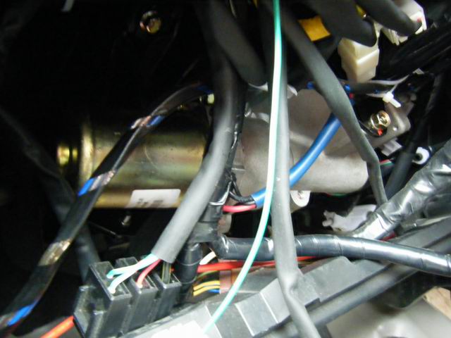

发表于 2008-8-30 17:42:27 | 显示全部楼层
我的 助力就是原厂的 到现在还没有装呢  不知道 接线的方法  原厂的和淘宝上卖的助力的接线方法是不是一样的啊  楼主能说下吗
 楼主| 发表于 2008-8-30 17:49:03 | 显示全部楼层
这个不是很清楚哦。。仪表盘那里应该是一样的。。。就是看管柱上面的线是不是一样的了。。。我买的这个每根线都标有该接什么线的提示。。。
发表于 2008-8-30 17:55:13 | 显示全部楼层
理论上说线都是一样的 其实一共有3根线有用的 一根是电源线 还有两根是车速和转速信号线 还省一根是高配奔奔的电子助力错误的线 就是仪表盘上那个ESP灯的线 不知道你是不是一共连接了3根线啊 还有就是能把你接的车速和转速信号线都是什么颜色的告诉我吗 谢谢了 我一直找不到是那两根线是车速和转速信号线
