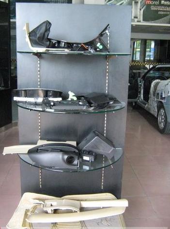

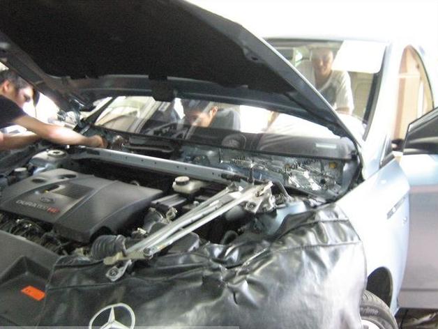

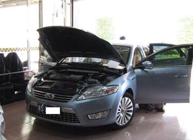

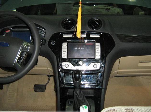

第一步:首先是把座位拆下,拆完座位拆中间扶手箱以及排档装饰。 第二步:拆方向盘。 方向盘拆装首先研究一下是否可以把整个方向盘机都拆下,这样就省去了拆方向盘担心对位问题,如果从方向盘最顶端开始拆的话 最后对位就比较麻烦了。 拆下方向盘下饰板,拆完之周找到线速插头,把插头一一拔下。 整理完线速把整个方向机拆下 一般车辆只需要拆5颗螺丝就能解决。 致胜就是可以把整个方向机拆下的车型之一!!

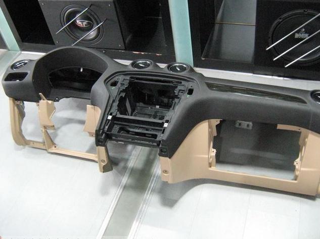

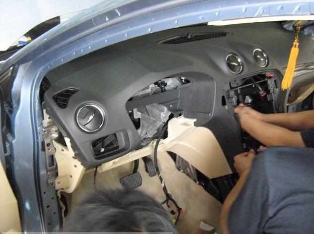

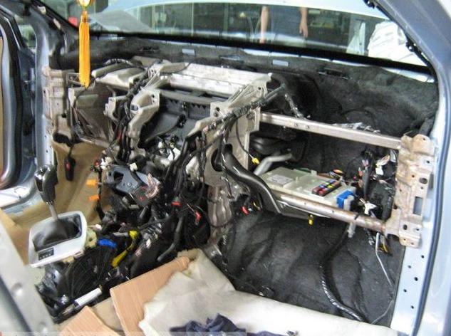

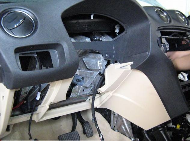

拆主机。致胜主机把两边三角撬下拆完四颗螺丝直接把大众主机钥匙就能够抽出。 仪表台被拆下来了。。 致胜仪表台和内部主梁是分体式的。 拆完塑料壳就剩下主梁了,还得继续拆。 被拆下来的仪表台和塑料件!!

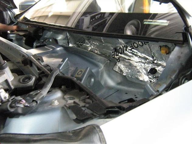

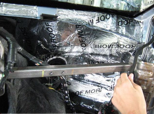

被拆下来的仪表台和塑料件!! 被拆下来的仪表台和塑料件!! 粘贴隔音材料开始。。 先在外面贴一层!!保证更理想的隔音效果!
做人要厚道,看帖要回帖 —— 欢迎来到 ——长安车友论坛
TOP

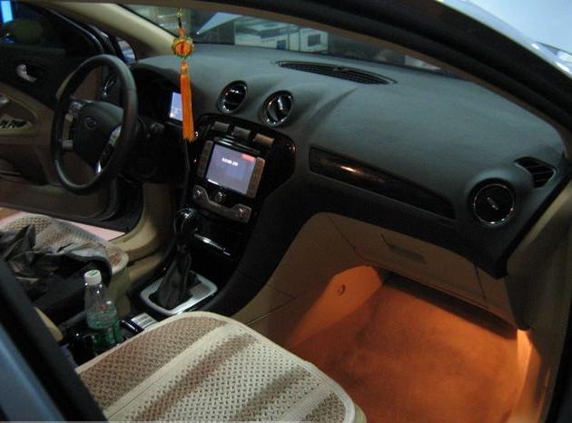

粘贴隔音材料开始。。 先在外面贴一层!!保证更理想的隔音效果! 里面隔音也贴了。。 防火墙隔音虽然粘贴材料不需要多少,但是拆装是非常的麻烦,而且防火墙隔音效果也是非常理想的。 原车只有一层吸音棉!! 隔音完毕,复原检查所有设施!! 隔音完毕,复原检查所有设施!!

发动机噪音,还有驾驶位的风噪都小多了~
