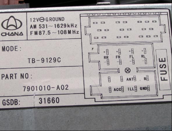

买了一个路特士V18车载MP3。拆下原车收放机,后面接线有个B,请教哪位知道是什么意思?
ACC接点火钥匙,ILL接电瓶,GND地线
ANT应该是天线升降控制,CM8还没这么高级呢,就是不懂B干吗的...

ILL不是接电瓶的,是接小灯线的,B才是接电瓶,+12V。
 楼主| 发表于 2008-8-10 08:28:58 | 显示全部楼层
谢陈师傅,您的回答是对的。发帖以后有朋友教我用万用表测量了一下,找出线序了。 机头已经装好,音质不错,感觉比原来的蓝魔+发射器要好,最主要是方便,省得换电池什么的,下车一关钥匙就OK

发表于 2009-7-24 10:17:39 | 显示全部楼层
请教问题
楼主:附件图片上的RR,FR,FL,RL是什么意思。急用跪求
