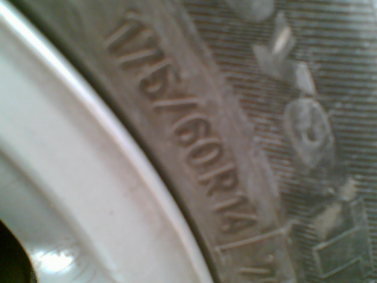

发表于 2008-8-8 09:20:23 | 显示全部楼层
Image(232).jpg 我的。。。油耗比165的多1升,其它都OK
