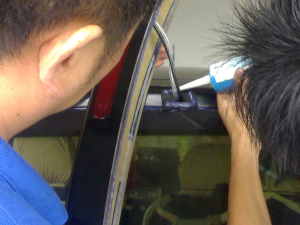

  8号台风的尾巴经过我们这里,这雨下的,惊天地、泣鬼神,第二天起来打开车门一看,这水漏的,毫不夸张的说,绝对可以养雨,我左后座腿部空间处,整个一水池,把手放进去,没过了手背,这气的。。。。。

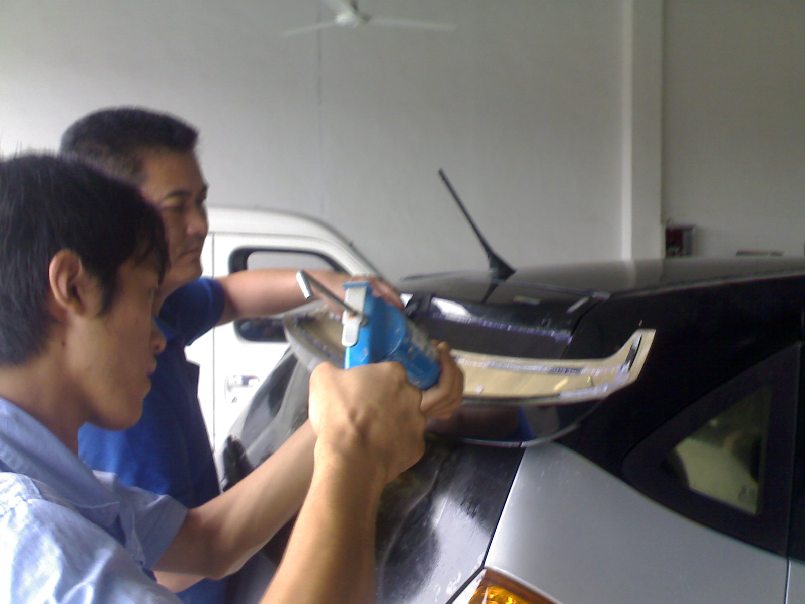

  马上开到4S,寻求解决办法,经过检查,和JS探讨,认为水是这样进来的,两个渠道:
  1、通过天线缝隙,雨水渗进天线管道,再渗进奔奔顶蓬和内装饰装之间,再渗到后背厢隔板,积累后,顺边缘汇积到左后座位处。
  2、后背高位刹车灯处设计不合理,拆开以后看到做工粗糙,糊鬼,防水材料明显偷工减料,雨水在凹槽处积累后,由后窗玻璃渗入室内。
  做了以下工作,天线处逢隙打玻璃胶,内管边缘打玻璃胶,高位刹车灯装饰板拆下重新上胶固定。
  现在雨停了,盼望再来一次大雨,看看这番手术手效果如何。
