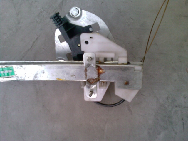

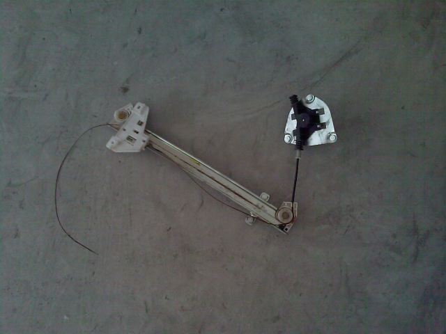

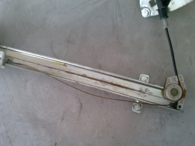

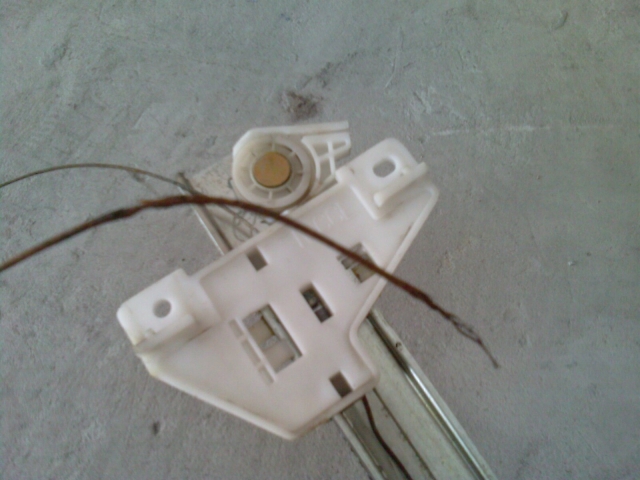

我是青白江的银奔,那天刚洗完车,后窗摇下去就摇不起来了,看看时间都下午6点过了,天也快黑了.我的奔奔晚上咋个办吗?马上开车到新都万友,十多分钟就到了,还好万友没下班.安排了一个师傅来换,拆开一看,结果是钢丝拉索锈断了.才买8个月就锈断了,看来车门内防水做的不好.好在保修范围内,免费换.要不然要郁闷惨.提醒大家,如有机会拆开记到给钢索涂点黄油,免得锈断.

除了黄油外还要多摇动,尤其是后窗!
发表于 2008-7-23 19:25:44 | 显示全部楼层
久了不用的原因.
