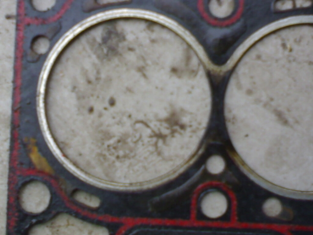

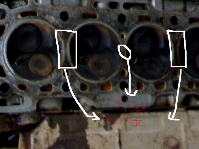

我不专业修车不太专业解释
465Q5新车时候没有超8个油的最多是8.5到9升
一般是1到2年逐步蚝油加大,我的新星从换过电脑,
喷油嘴,汽油压力阀,氧传感器,进气压力传感器.分电器,点火器.都没见蚝油减少>>>有过从一辆蚝油最多只有7.5升的星车把全部电器系统调换在我的车上使用也是蚝油多<<注明我舅子开汽修厂的嘿嘿有条件>>>最后目标所在发动机>>
把发动机打开发现汽缸互相串气见图
只是汽缸间串气没串到油和水到里去!!!1
解决办法更换汽缸盖
也可以磨的但考虑到会缩小燃烧室的空间换新的
见图
现在蚝油明显减少
具体多少还在测算当中
