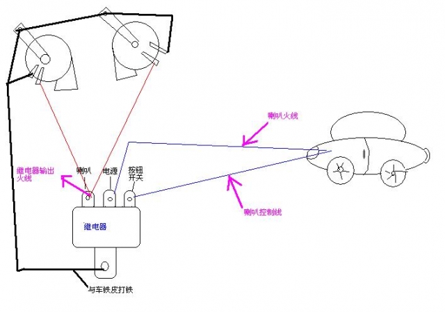

我的车是CM8,前天喇叭不响了。到市场买了一对双音双频蜗牛喇叭,拿到4S换上去(本来想自己换的,CM8那个喇叭位置真是别扭,几乎要把前保险杠拆下来)。
修理工说只能装一个,装两个的话要用继电器,否则容易烧坏,不太明白。懂行的朋友请指点一下....
发表于 2008-7-12 20:44:08 | 显示全部楼层
对的.CM8原车是没有喇叭继点器的.要装两个喇叭最好装个喇叭的继电器
发表于 2008-7-12 21:04:18 | 显示全部楼层
修理师傅说的对,涡流双音的工作电流比盆形单喇叭大很多,极可能烧毁电路线束。
在不明白原理的情况下,最好不要盲目改动电器配置。
发表于 2008-7-13 11:11:45 | 显示全部楼层
改动电器是可以的,关键你懂不懂改,会不会改,有的地方是可以改进的
发表于 2008-7-20 15:23:29 | 显示全部楼层
好改,看图就目明白了
