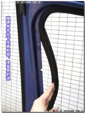

解决奔奔车窗异响(转)
发表于 2008-7-8 20:17:27 | 显示全部楼层 |阅读模式
 楼主| 发表于 2008-7-8 20:18:17 | 显示全部楼层

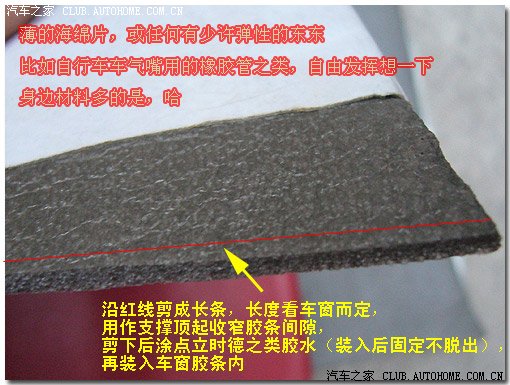

 楼主| 发表于 2008-7-8 20:18:49 | 显示全部楼层

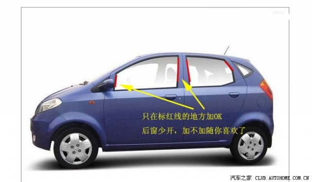

 楼主| 发表于 2008-7-8 20:20:34 | 显示全部楼层

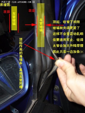

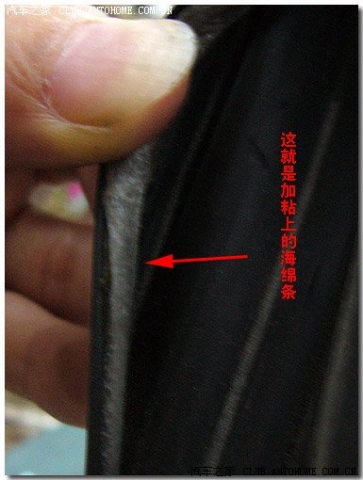

 楼主| 发表于 2008-7-8 20:21:15 | 显示全部楼层

:lol 我起码弄了2个多月了。。。。效果还是可以。。。
发表于 2008-7-8 21:49:59 | 显示全部楼层
还不是很好的,,,还不如直接把车窗间隙夹小点
发表于 2008-7-8 21:59:15 | 显示全部楼层
应该是关门的时候,犀利哗啦的!!!!我看过,好点车关车门,车窗户玻璃基本上不晃动的,奔奔的玻璃就晃动,犀利哗啦的!!
