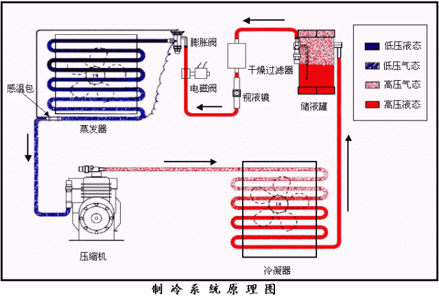

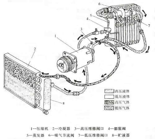

你看看这2个图片,就清楚怎么自己修空调了!你现在的问题就是找出管路漏的地方.自己动手,工具有限,最简单的方法就是先往管路加气,用肥皂水检查管路,漏气的地方会冒泡的,特别要检查软管的地方.最有效的方法就是分段拆下来,放进水里加压(像补胎那样)检查.冷凝器你可以拆个旧车上的.车上有2个效果会好些的.最好不要动管路,按原来的检修好漏的地方就可以了!

还有个图片

赞一个车之眼热心人,最好你帮他弄个管路布置图,这家伙要重布管路,可惜我的也是加装的,跟他的一样,所以我就无法提供了!你的图我先收藏啊!

喔.谢谢了,,,管路我基本看明白了,跟这两个图一样的...漏的地方基本检查过,,,接头,,冷凝器,,蒸发器都查了一遍.该换的都换了,,,车下的冷凝器如果不碍事也先留这吧....明天加雪钟看下什么效果,只要再不漏就谢天谢地了,我的空调已在坏修过无数次了,每次一两百,加起来够买新的了,所以这次下决心自己彻底搞好....谢谢各位的帮忙....
