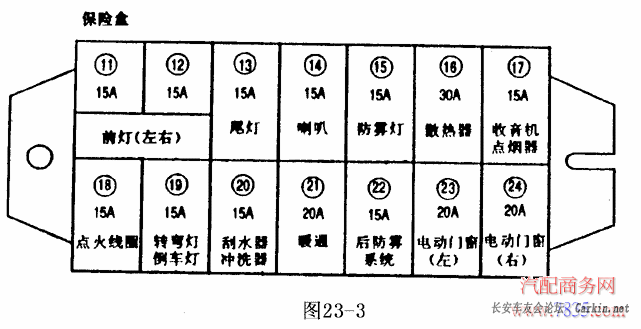

我的标注被修理工磨的已经连一点黑色的都没有 白哇哇的一片 看不清楚几个字了 ,正好 安装江湖兄的LED等 还把保险丝弄烧了.找不到哪个是烧坏的了 而且以后也不好找烧断的保险丝.所以想请教清晰图片```这里多谢了:victory:

发表于 2007-1-17 17:12:46 | 显示全部楼层
这个可以吗?
这个可以吗?

发表于 2007-1-18 12:06:50 | 显示全部楼层
喔..这个是网上的资料啊..但都是长安之星化油器款的,电路一样,,但发动机不份不同..没有电脑的..

6350能用就行```多谢
