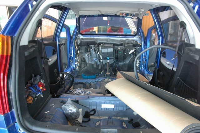

这张照片是已经做好了车门、车顶和背箱的隔音工作,全部安装回去了下面详细介绍一下:

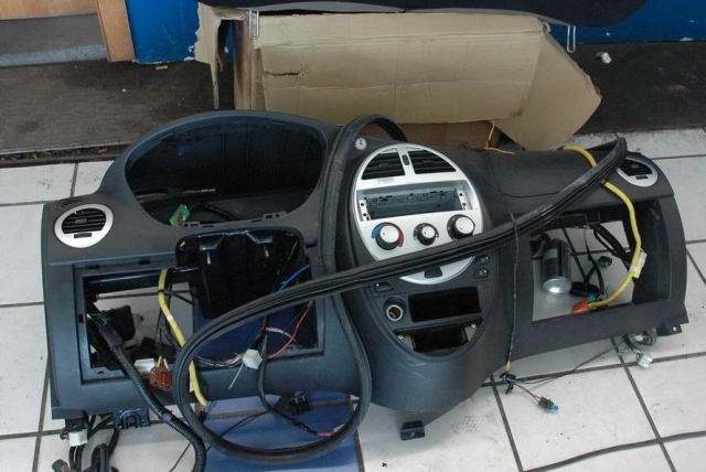

拆下的仪表台~

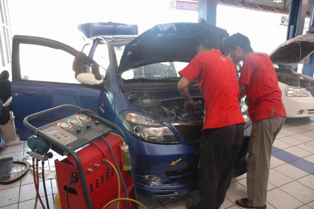

准备回收冷媒,不能放到空气中,污染环境是大事,其次浪费也是不道德的!

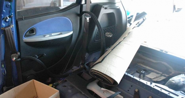

已经完工的后门和后翼子板~成卷的是隔音棉~~

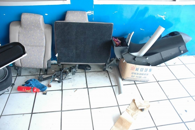

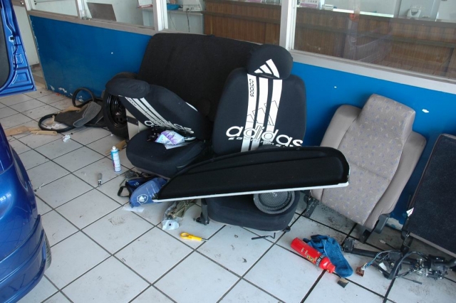

拆下的座椅和零件~~~

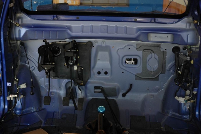

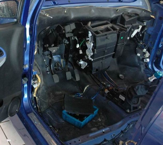

完全拆空的防火墙~~~因为基本是自己施工,很多步骤照片忘记拍,很可惜~~~~

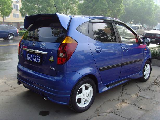

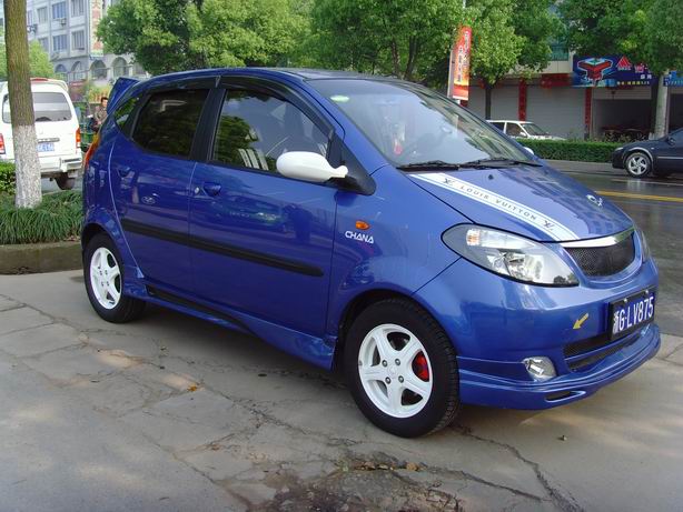

最后再来张车的全貌

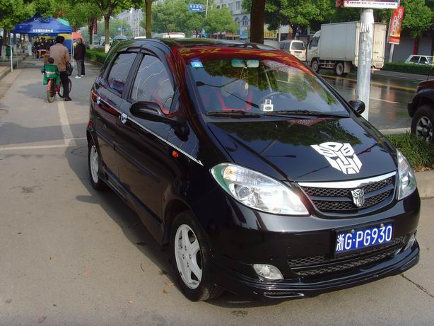

朋友的黑奔~~除了颜色,基本上改的和我的蓝奔很象~~
