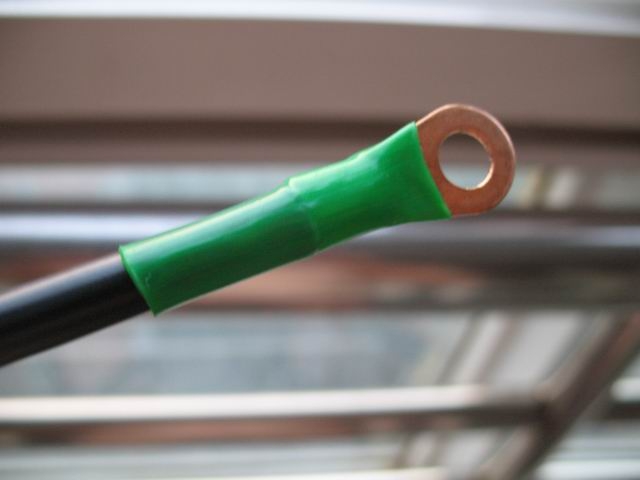

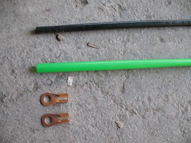

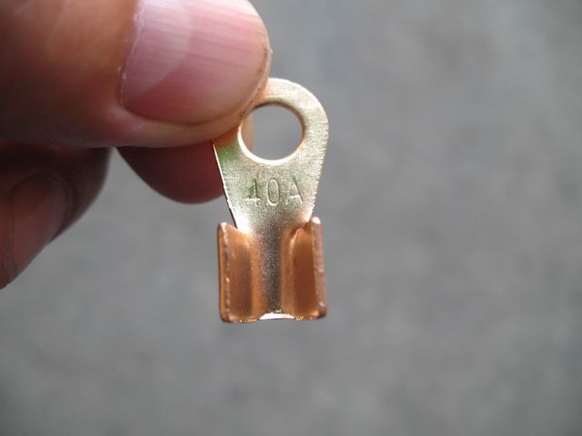

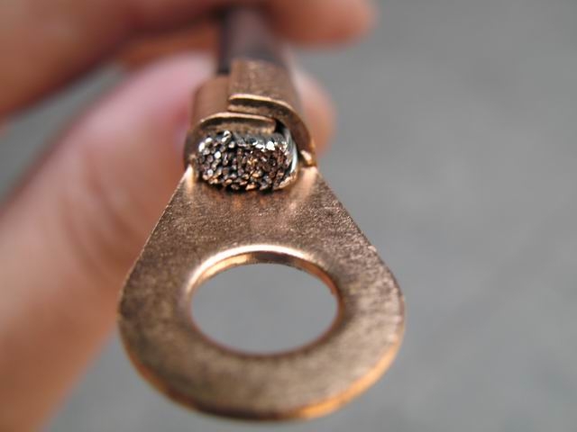

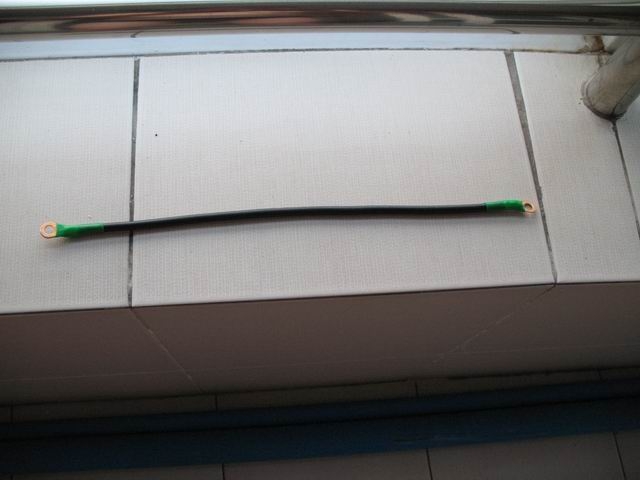

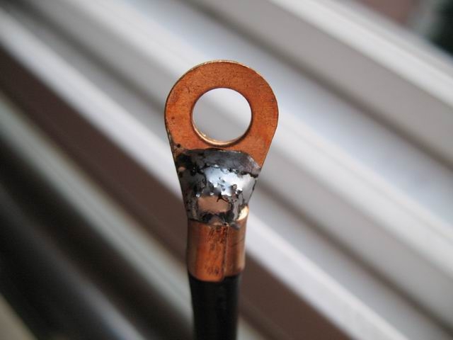

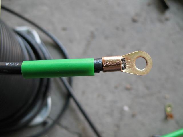

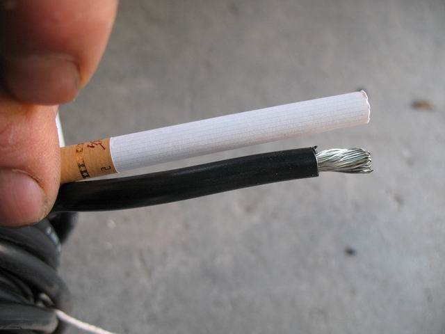

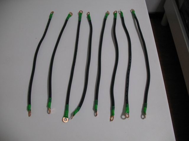

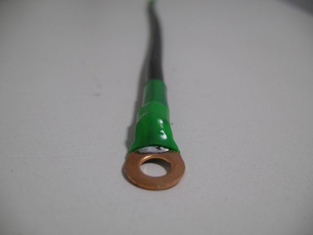

因我这有几个朋友一直想要.市面上卖的线质量也太差了.所以今天没事做了一些,论品质我可以说是我所见的搭铁线里最好的(哈哈,自夸 ),主要因线是美国原装进口的,非国产线能比的,线的材质就不说了.内部全新镀银的,粗细比一根烟差一点点,,,,接头用的是纯铜40A的,在工艺上把头子压紧以后,在上满锡,在线的接触上得到可靠的保证.

热缩管和40A纯铜接头
热缩管和40A纯铜接头

压紧
压紧
