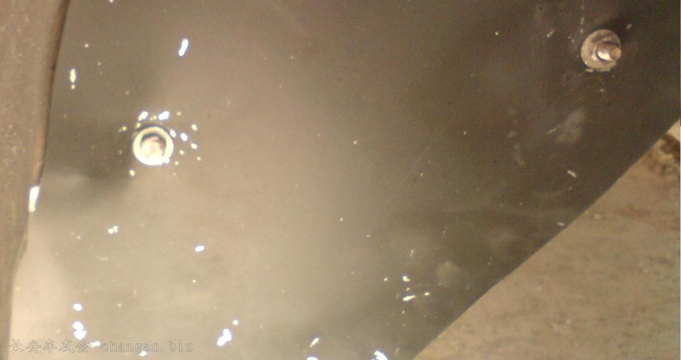

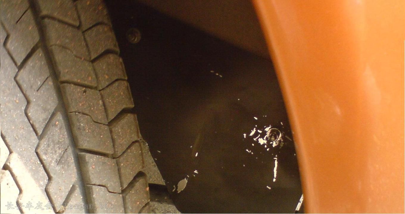

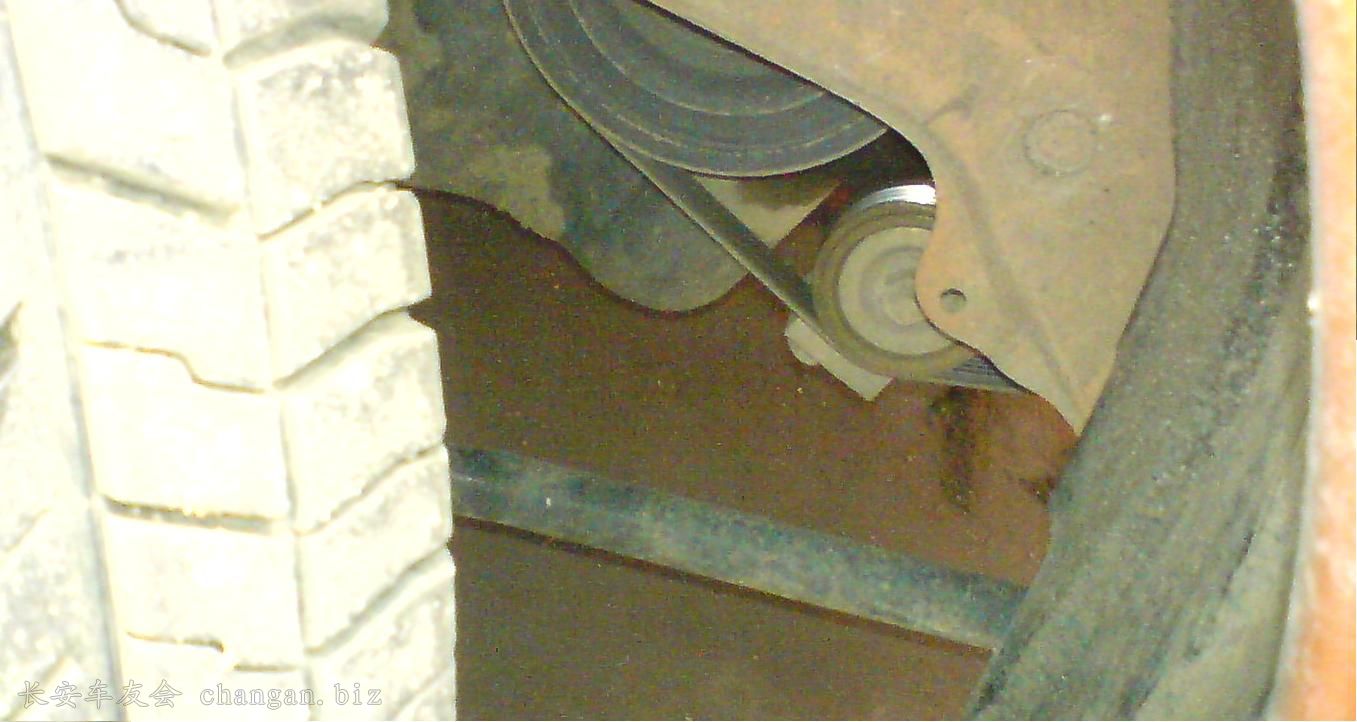

今天闲着无事,突想起碧空正蓝班主发于07年5月10日的贴--《自己动手,解决空调涨紧轮问题!(图)》,做了涨紧轮护板,感觉还不错,向大家汇报下作业,手机弄的图,拍摄水平也有限,大伙见谅
右前轮打死,涨紧轮就在下面
右前轮打死,涨紧轮就在下面

涨紧轮
涨紧轮

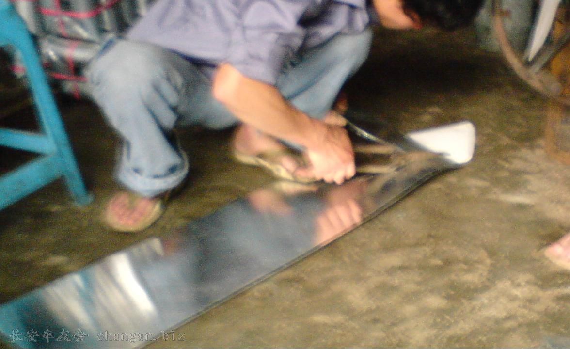

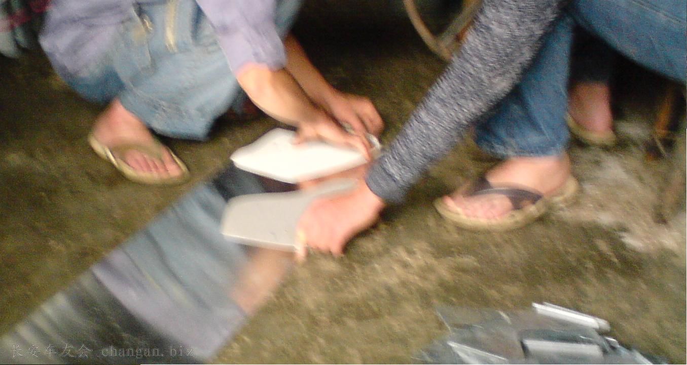

 楼主| 发表于 2008-6-21 20:12:50 | 显示全部楼层
DIY奔奔涨紧轮护板
DIY奔奔涨紧轮护板

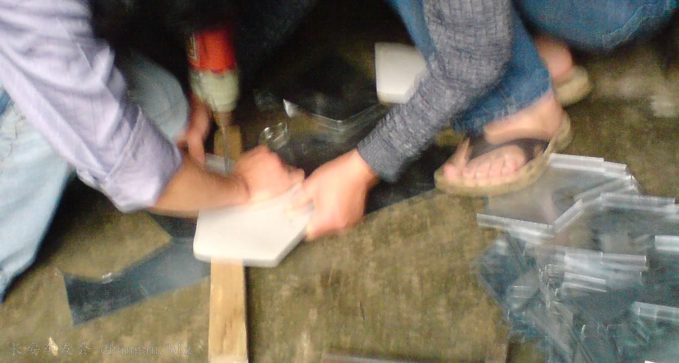

用纸扳做好模(包括预留螺丝孔两个),按纸模开切1.5的铝板
切割
切割

打孔
打孔

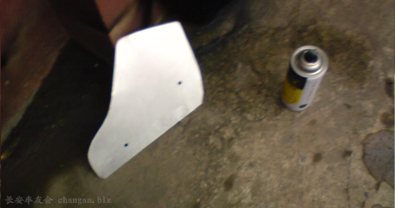

 楼主| 发表于 2008-6-21 20:18:59 | 显示全部楼层
DIY奔奔涨紧轮护板
DIY奔奔涨紧轮护板
看一下1.5铝板做成的护板,旁边是准备上的黑自喷漆

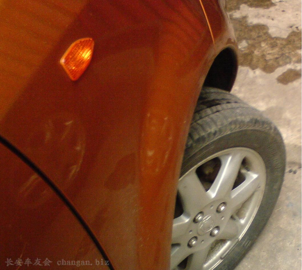

 楼主| 发表于 2008-6-21 20:46:28 | 显示全部楼层
DIY奔奔涨紧轮护板
喷漆干后装上,这是左边那块,左边没有张紧轮哈,我一道做了,看下
 楼主| 发表于 2008-6-21 20:47:34 | 显示全部楼层
DIY奔奔涨紧轮护板
再来一张左边的
 楼主| 发表于 2008-6-21 20:51:13 | 显示全部楼层
DIY奔奔涨紧轮护板
这个就是DIY的奔奔涨紧轮护板啦
感觉应该能起到挡水(洗车)挡尘的作用,自我感觉不错.
