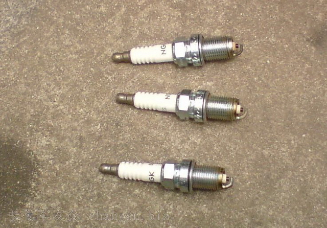

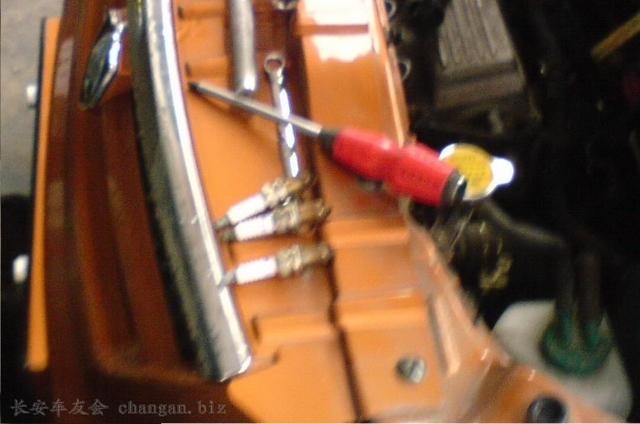

前几天奔奔发吐,见老贴。为贪小便宜,在熟人的修理厂去换火花塞(不是原装的),没开倒几公里,结果导致发动机防盗控制器工作混乱(当时还以为是控制器坏了),仪表盘上防盗钥匙灯乱闪,发动机不允许发动,4S师付重新匹配了密码,再换上原厂火花塞,奔奔才正常了。468的B友们一定要记住哦,有发动机防盗控制器的车车换火花塞,一定要换原厂的
拆火花塞
拆火花塞

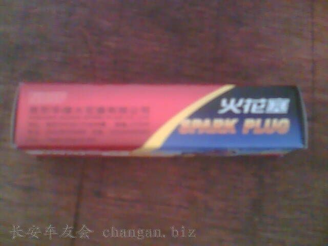

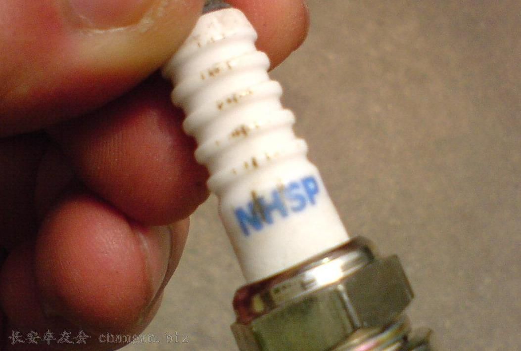

 楼主| 发表于 2008-6-19 12:53:41 | 显示全部楼层
468的奔奔用户切记
468的奔奔用户切记
非原厂的
非原厂的

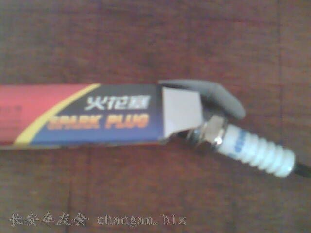

 楼主| 发表于 2008-6-19 12:54:40 | 显示全部楼层
468的奔奔用户切记
468的奔奔用户切记
非原厂的
非原厂的

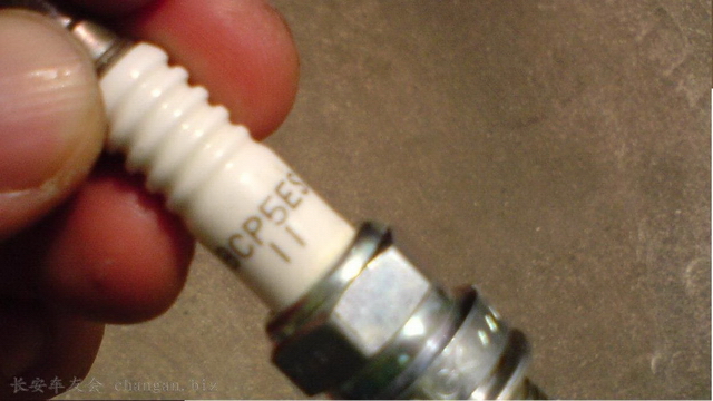

 楼主| 发表于 2008-6-19 12:55:17 | 显示全部楼层
468的奔奔用户切记
468的奔奔用户切记
原厂的
原厂的
发表于 2008-6-19 13:08:47 | 显示全部楼层
估计如果你换个博世的火花塞就不会出现这样的问题了!~
发表于 2008-6-19 13:12:10 | 显示全部楼层
你的NGK漏野的!

 楼主| 发表于 2008-6-19 14:44:37 | 显示全部楼层
原帖由 lxyfsl 于 2008-6-19 13:08 发表 估计如果你换个博世的火花塞就不会出现这样的问题了!~
博世的肯定很好,但应该贵一些,我换的是10元一枚的普通火花塞
