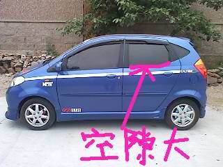

高手们进来看看这个问题是否正常?应该怎么解决

发表于 2008-5-27 10:43:12 | 显示全部楼层
却。教你。 先降下玻璃,然后把胶条从其中之一头提拉。拉出整条后把你认为宽的地方往里压,可变形的,胶条。还有,胶条两头不平整的也可同理修正。
发表于 2008-5-27 11:15:10 | 显示全部楼层
把门缝夹小点
 楼主| 发表于 2008-5-27 15:22:11 | 显示全部楼层
回复二楼
你的方法不行 谁还有更好的方法
发表于 2008-5-27 17:14:12 | 显示全部楼层
3楼的可以吧
发表于 2008-5-27 17:22:12 | 显示全部楼层
是有这个问题,门里面很容易积水,还好没下面有孔,便于漏水
 楼主| 发表于 2008-5-28 08:49:40 | 显示全部楼层
3楼的主意我已经试过了 不得行
发表于 2008-5-28 10:21:02 | 显示全部楼层
让4S去处理
发表于 2008-5-28 12:53:20 | 显示全部楼层
我的是前门,前段时间一直漏水,晓得是囊个回事哦
