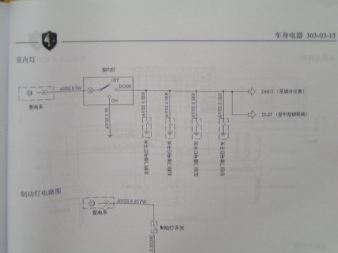

奔奔的边门触发器是正触发接线还是负触发接线呢???

靠,新版的说明书. 旧说明书没有这个电路图:Q

强烈要求扫描上传,然后仔细帮你分析!!!

应该是 火线,就是正级!所有的负级,就是地线,都跟车体连接!所有的开关,都是接的火线!

多数汽车都是负触发的,以节省成本和检修方便;P ;P

原帖由 cmk 于 2008-5-25 10:36 PM 发表 多数汽车都是负触发的,以节省成本和检修方便
不是吧!!火线开关才节省成本!一根线就行了。。。你看上面的维修图,室内灯是 火线开关

是负触发
