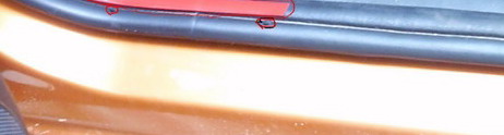

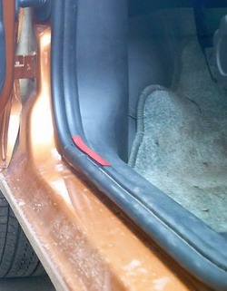

关于BB车门漏水问题的解决,只需在车门密封条下方加几个导流孔就行了。
(25.11 KB)
2008-5-17 00:25
(13.65 KB)
2008-5-17 00:25

是用锥子在橡胶条上戳两个小孔吗?

可以,用小剪刀也行。

本来就有两个孔的,还是漏的。
