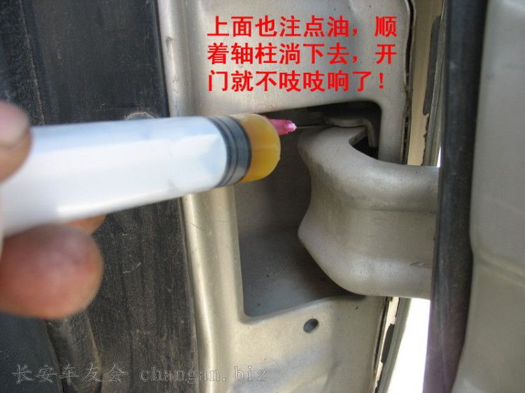

下午没事干!给车子加点机油!润滑润滑!

各位兄弟,大姐小妹:
渐入夏天,夏季是车子易犯毛病的季节。
平时没出事时,主动出手,加油润滑,紧紧皮带,
让车子工作在舒畅的状态中…………呵呵!

我不赞成到处都用机油润滑,因为当时很有效,但是时间长了就粘满了灰,反而对车不好,散热不好。夏天到了个人认为发动机一定要洗干净,可以到汽车美容批发店里买全能水,机头用的,直接喷到发动机和变速箱等容易积油的地方,稍等一会,直接用水就可以冲的干干净净了,这样,在炎热的夏季,有利于散热和预防自燃
