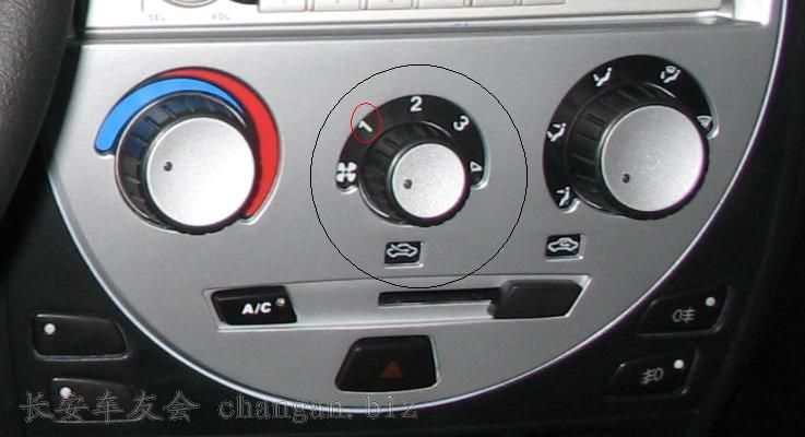

不对哦 开到1档就有风老

开关有问题,找4S换!

按如下方法先试一试:
先把开关转到3或4档,稍后,再退转到1档,看看是否能持续吹出弱风。
如能吹出,就不是开关坏,而是暖风电机性能退化……
如退回1档,立即断风,去换开关!

有道理!!! 1档是小风.
