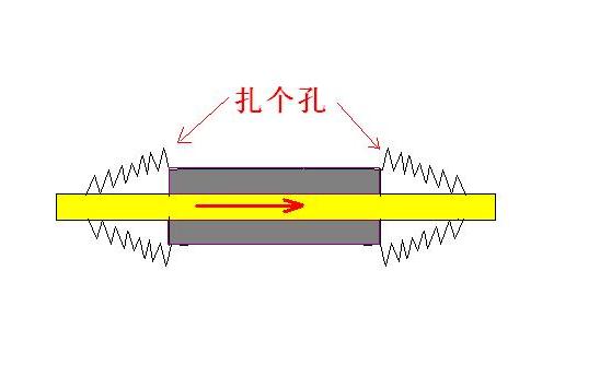

如下图所示,方向机左右防尘套各自构成了一个密封的空间,在方向机左右移动的过程中,空间的变化导致总有一只防尘套被压缩向外挤压,一只则被抽真空向内挤压,这种不断变化的压力严重缩短了防尘套的寿命,一只好点的防尘套万把公里就破了。不注意检查的话,时间长了方向机的寿命也会缩短。理想的防尘套设计应该是两只防尘套是互通的,而现在我们所能做的只能给防尘套戳个小洞解决这个问题了

有孔就会漏水的,这个套就是怕进水建议改良一下,或者用个管子把两个套连同一下。

实际中进水的可能性很小,开孔向下,即使进了水,也会在第一时间里挤出去了,孔用尖烙铁烫一个就行了,不能烫在褶皱上,否则褶皱处经常活动会加速断裂。本人的防尘套戳了半年多了,至今未有任何断裂。以前基本半年就得更换。

用管子连起来。。。。日本车用的这样的设计比较多

用管子连无疑是最佳解决方案!             !
