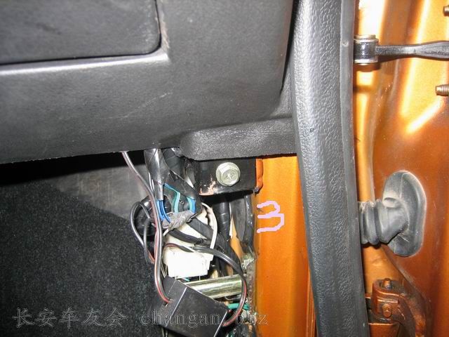

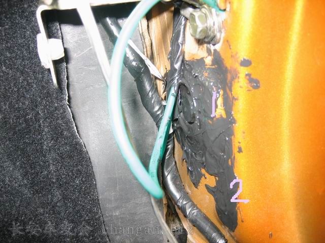

我的奔奔副驾驶室漏水问题可能已经解决了!因为一直受副驾驶室漏水问题困扰,一直想解决它,趁五一下雨又没事可做,开到汽车维修店想找出哪里漏水,因为以前在论坛上看到过副驾驶室漏水有几种原因:
   1是右驾驶室门漏水,我的试过,不是这里。
   2是有人说先拆开工具箱,再拆开行车电脑,可以看到3个小洞,把它封住就行,我们拆开后发现根本就没有洞!一个也没有。而且昨天下雨,行车电脑周围也是很干燥的,没有进水的迹象,说明也不是这里,那里面都是很密封的,外面的水根本进不来。因为当时去的时候没带相机,所以没拍下来。
   3是有人说拆下后视镜下面的那块铁板(我也不知道怎么描述那块铁板,就是后视镜到大灯的那块),可以看到3个洞,把它封住就行,我们拆下来了,是有3个洞,经过仔细检查,我们认为这里不可能漏到副驾驶室,所以也排除了。
   后来师傅把副驾驶室的密封胶条揭开,再取下一块踏脚旁边的黑色的塑料护板,在右上方可以看到3个用密封胶垫塞住的3个洞,下图所示:1、2、3分别是3个洞。水就是从这里漏进来的。那洞口还有流水的痕迹。所以就是这里流进来的了。师傅就用密封胶涂在胶垫周围,再塞进去盖好就好了。今天没下雨,再说副驾驶室里面的水还没干,所以现在还没办法测试出到底还会不会漏,等测试一段时间后,再的把结果告诉大家。
