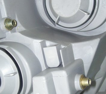

灯后面有2个调节螺钉.用十字起子转动.一个螺钉控制灯光的高低.另外一个螺钉控制灯光的左右的!先自己在车上调下.不行你明天发贴,我拍个图片给你看!

找了半天还是没有找到你说的2个调节螺钉,能不能发个图片看看啊,谢谢了

就是图片上的那2个螺钉.

图片上的那2个螺钉找到了,可能是因为车子比较老的缘故调了半天也没调好,只能放弃了,不过还是非常感谢各位热心车友,特别是车之眼同学,再次说声谢谢.
