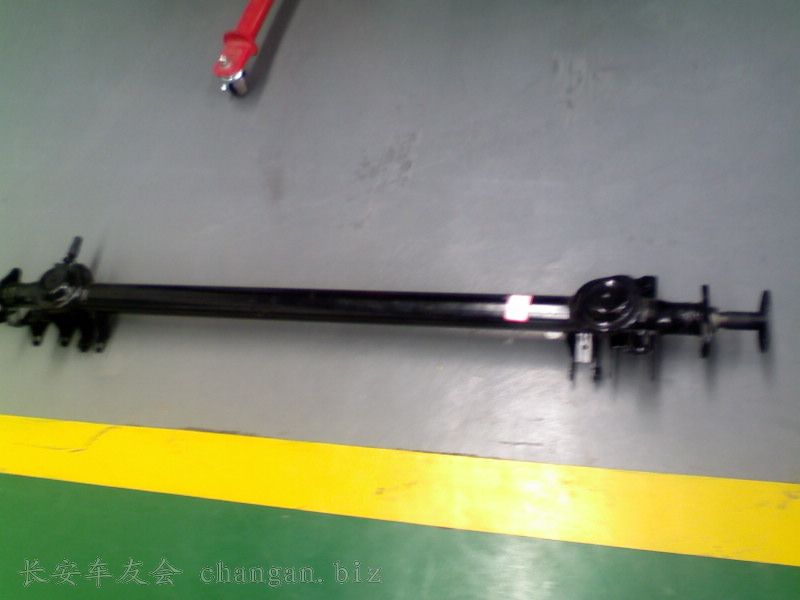

   去年8月买的468红奔,行驶中过80码就就点飘30码转弯甩得利害.在安福检查过说是正常,建议观察.今年清明回了老家觉得问题有点严重.4月5号在风尚四轮定位检查时发现后桥有问题,要换后桥,结果等了一个多星期货终于到了,(如图)今天有空去换了!师傅们齐动员过把个小时就搞定了!!

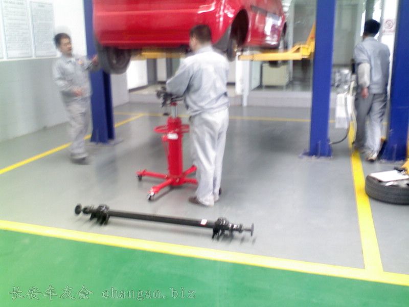

 楼主| 发表于 2008-4-24 21:34:40 | 显示全部楼层
师傅们正在换

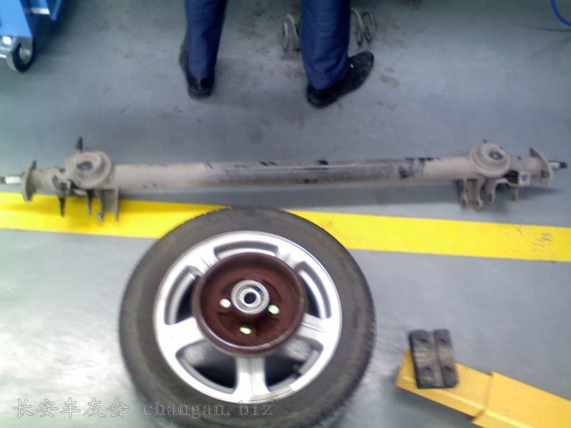

 楼主| 发表于 2008-4-24 21:40:09 | 显示全部楼层
换下来的后桥
有点遗憾的事换好后想在做个4轮定位 被告之要付费,无赖就先开开在说吧!!!不过风尚的服务还是不错的!!
