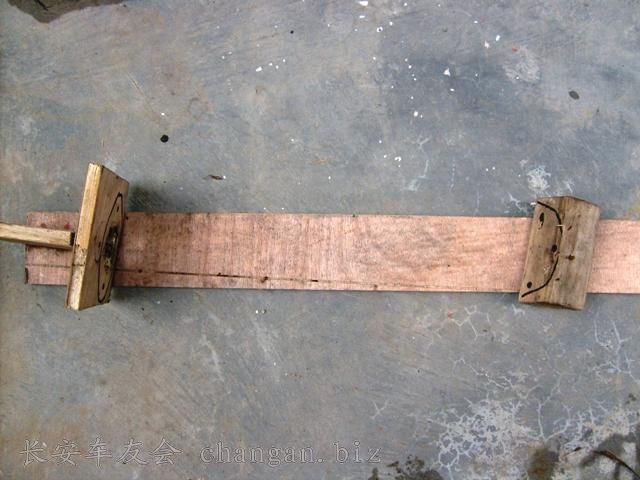

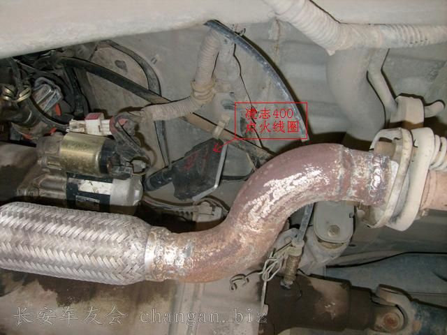

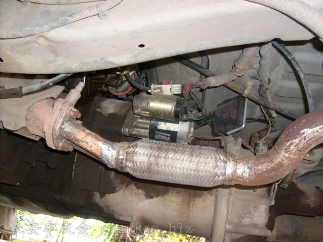

作用自然是降噪,对三档提速时那种嘶声裂肺的啸叫声有改善作用,看过高档车屁股那晃悠晃悠的排气管吗,装了这个你的排气管也会晃悠晃悠的了,而不是原来那种仆仆的震动,至于模具,那是为了焊接方便,省的老是在车上比划来比划去的
