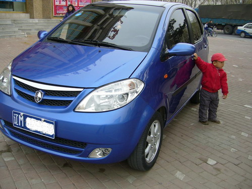

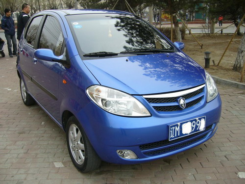

大家好,我是辽宁的笨笨车友,我的蓝奔是07年5月428的车,已经3万公里了,一直在沈阳4S保养,现在发现几个问题请大家帮忙解答:
1,着车后怠速上下窜动3~5下?或熄火,。《给4S打电话问,他回答说多种原因就没说换电脑版的事》
2,过80KM气门响,正常增减档也有气门生?《4S回答说就这样,都响》
3,保养卡丢失,但补卡说100块?《长安400说50块左右》
4,车现在也说不好废不废油,100块93#跑2百4~50公里?《我们这奔奔不多,也不中的别人的怎么样》
5,怎么样才的条件才可以给换电脑版啊?《大家不都说换了之后废油,车抖,熄火都能减轻吗》
6,跑过90车有些飘的厉害,方向很轻,贼的很。《你们的也这样吗》
以上6点是我的奔奔之感受和困扰,请大家帮忙解答解答,说实话我驾龄12年了也有点修车的经验但是对这奔奔我真是无能为力,呵呵,劳驾各位朋友了!
