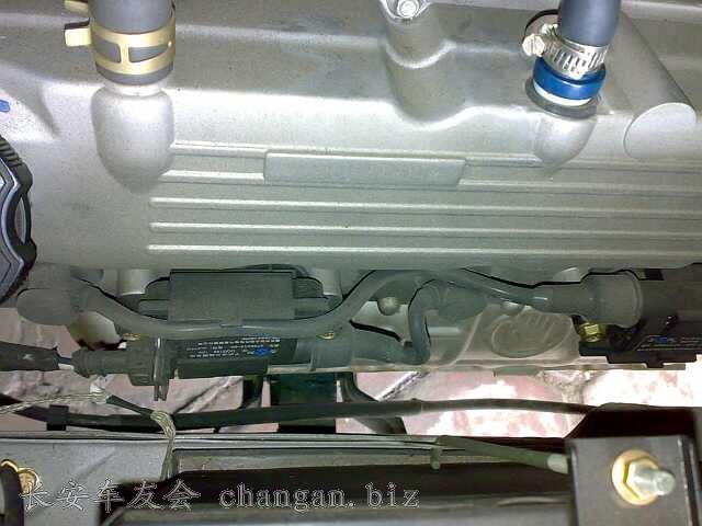

因在万大大那购了一套加强的点火线圈,所以想自己换下。。。。求具体操作方法,3Q。
发表于 2008-4-9 15:44:47 | 显示全部楼层

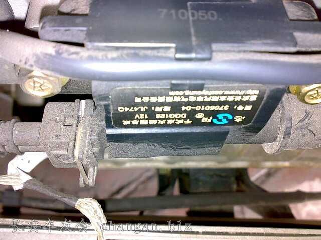

左边那个是电源来电的插座,先拉出那个钢丝扣,就能拔出插头。右边那个是高压输出端,抓紧橡胶帽向右摇摆着拔出来,这样就能卸掉固定点火线圈的锣丝,取下来。
 楼主| 发表于 2008-4-9 16:01:47 | 显示全部楼层
回复 3楼 的帖子
非常3Q:rose:
发表于 2008-4-9 17:03:05 | 显示全部楼层
U字型的钢丝扣按下去后,插头也能拔出来:lol
