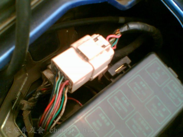

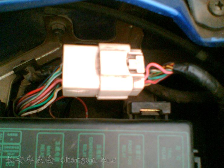

笨办法一根一根试
发表于 2008-4-8 13:35:26 | 显示全部楼层
如果有你这辆车的电路图(使用手册最后面插页),请电工一看就行。
懂一点电路符号的话,自己也能查找。
这个插头是仪表台空调开关,电扇电机的总线束,
从保险丝盒与继电器之间能辨清各根控制线的来去方向。
给你一个提醒:可能是插件触片接触不良,也可能是继电器触点糊了,有时不触发。
自己要不是很会搞的,还是花点钱,让电工去弄吧!
